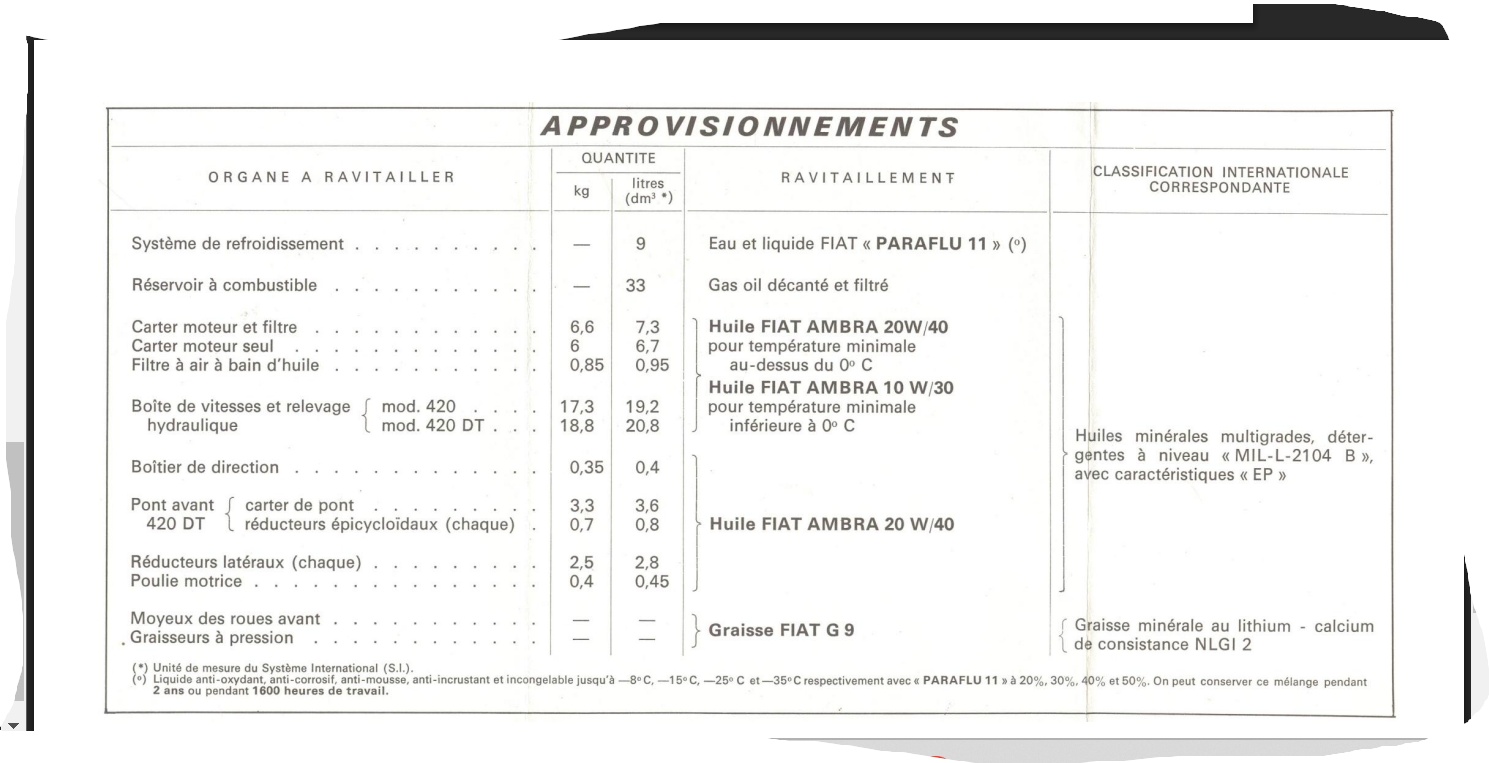

Quelle huile pour relevage du 420DT? Y-a-t-il un réservoir spécial?

Bonsoir Pierre, l'huile du relevage est commune au pont, à la boîte, de la multifonctionnelle 10W30 ou15W40, jauge à côté du frein à main, bouchon devant levier vitesse.
Messages : 1668
Re: Huile pour relevage
l'huile du relevage est puisé dans le carter de boite de vitesse , donc il faut regardé le niveau de la boite de vitesse

Merci Thierry. Tableau bien clair. A+.
