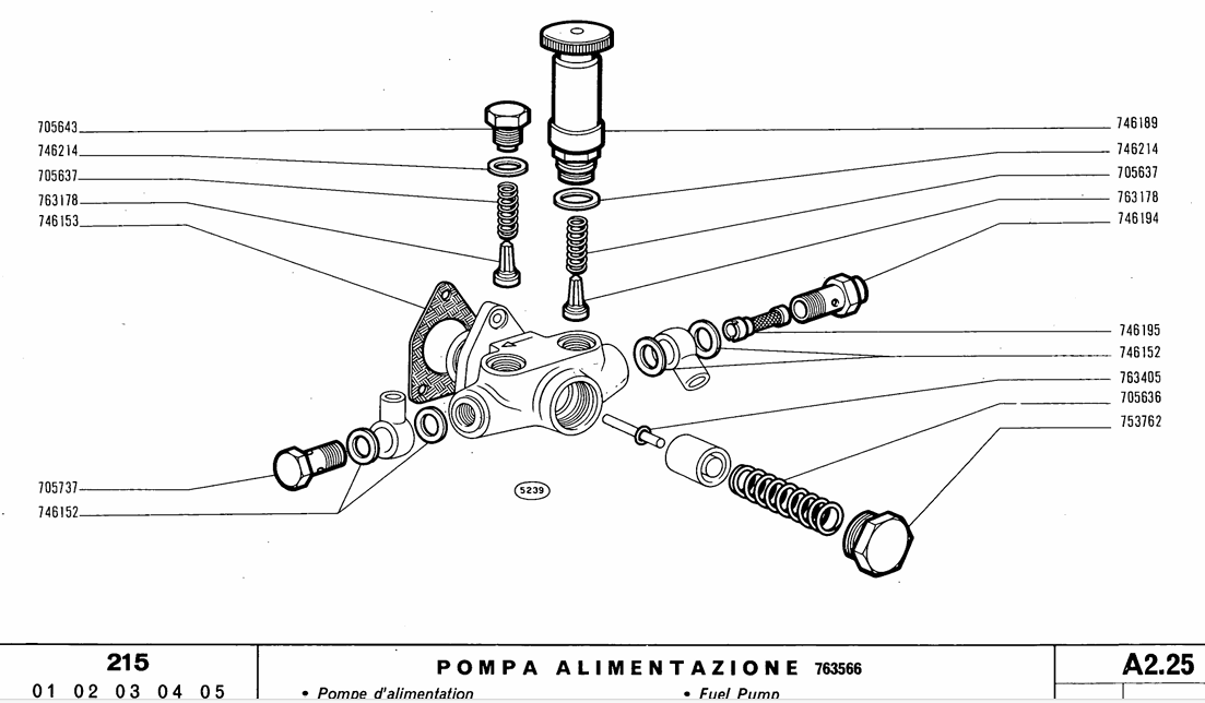

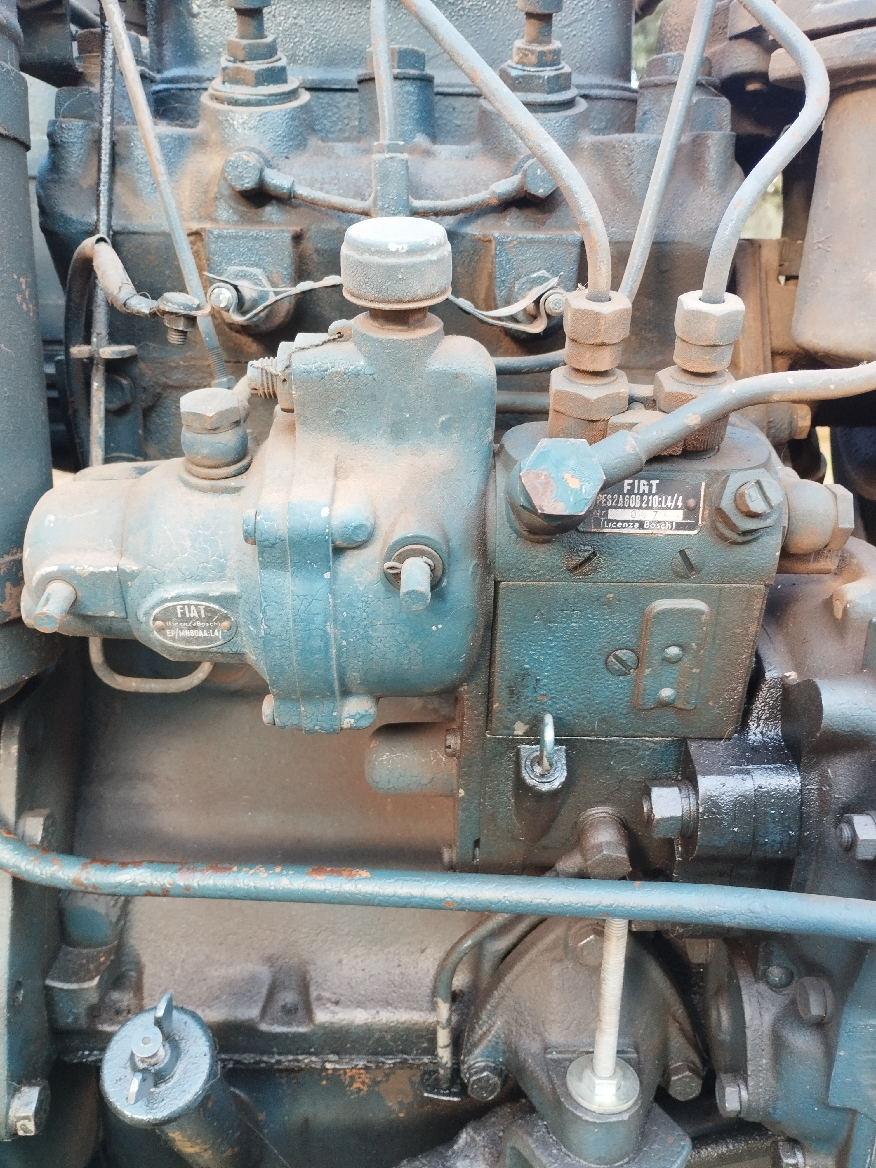

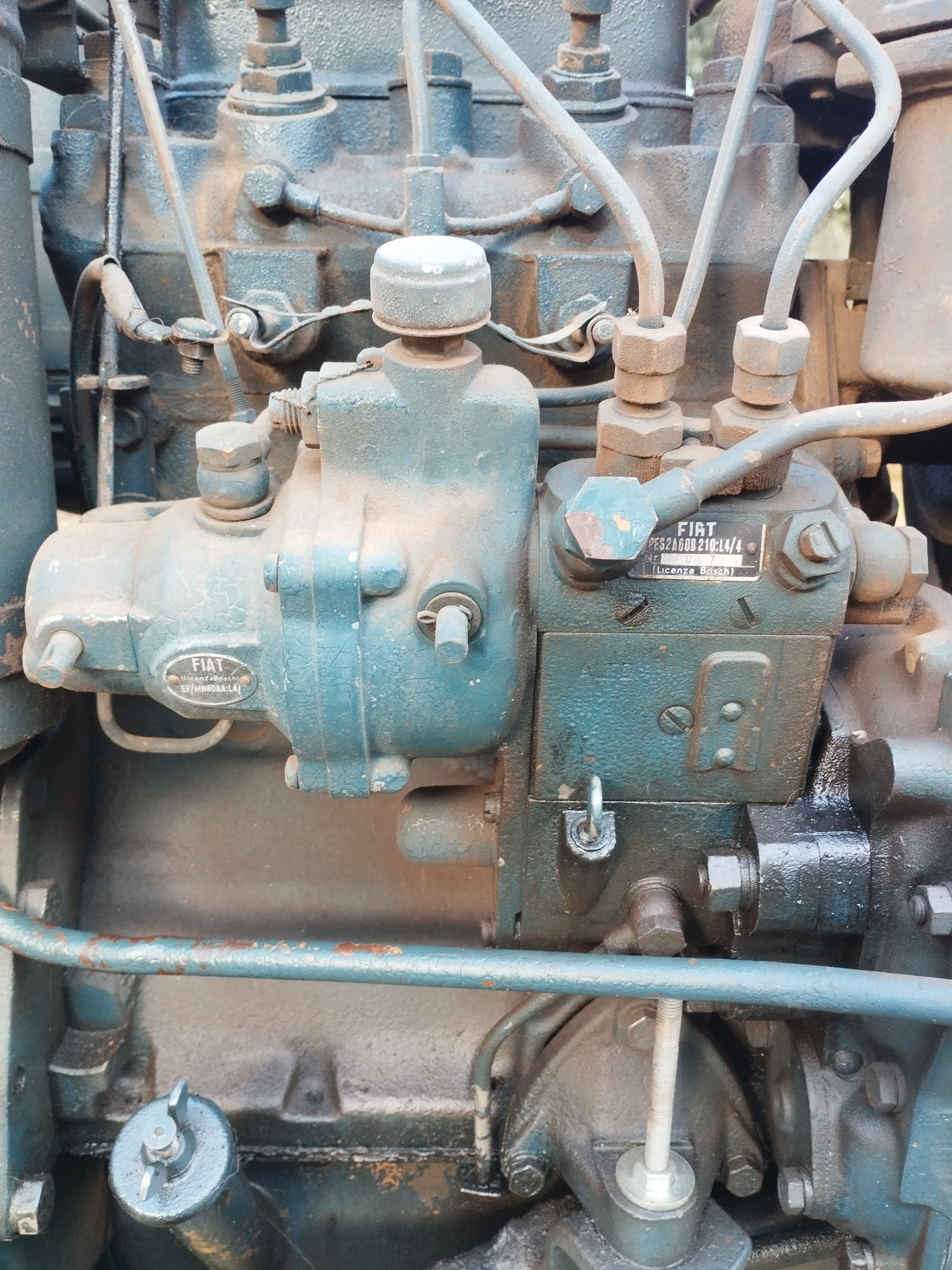

Ou se trouve le régulateur pneumatique de la pompe à injection ? j'ai mis une photo pour visualiser la pompe.

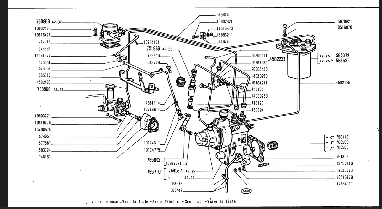

Non Benjamin, l a commande de stop que tu tires pour l'arrêter , quand tu la pousses , c'est la surcharge.
Le décompresseur , c'est le levier pris sur le cache- culbuteur.
Vérifies si les bougies de préchauffe chauffent: avec l'index , tu dois le sentir(attention tu le sens!
Tu as purgé la pompe à injection? (la vis en haut, à droite)

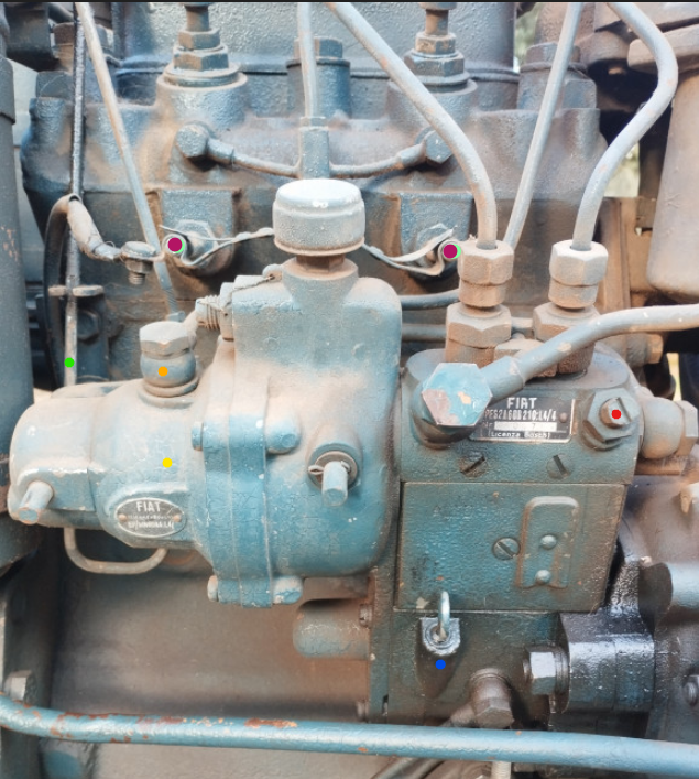

PI 215 Repères_ 2025-12-27 130637.png (784.25 Kio) Vu 1371 fois
vert: commande décompresseur
orange: arrivée d'air
jaune: régulateur pneumatique
rouge: vis de purge
bleu: niveau d'huile
violet; les 2 bougies

Merci beaucoup Jean-Claude, j'ai bien compris toute tes indications, super le schéma avec les couleurs, j'ai fais plusieurs vérifications avant de lire tes dernières informations.
Voilà ce que j'ai remarqué :
vert: commande décompresseur : (J'ai pas essayer, je vais aller vérifier par contre j'ai remarqué moins de compression quand je tourne le ventilateur du radiateur, que j'ai réussi à tourner plus ou moins facilement, avant qu'il ne démarre plus c'était beaucoup plus dur à faire tourner).
rouge: vis de purge
bleu: niveau d'huile (En regardant dans l'orifice, c'est rempli de gasoil) Il me semble qu'avant il y avait que de l'huile.
violet; les 2 bougies : (Une bougies sur les deux ne chauffe pas du tout).
Demain je vais tirer le levier de décompression pour faire tourner à vide en vérifiant qu'il ne reste pas dans cette position, ouvrir la vis de purge (rouge).

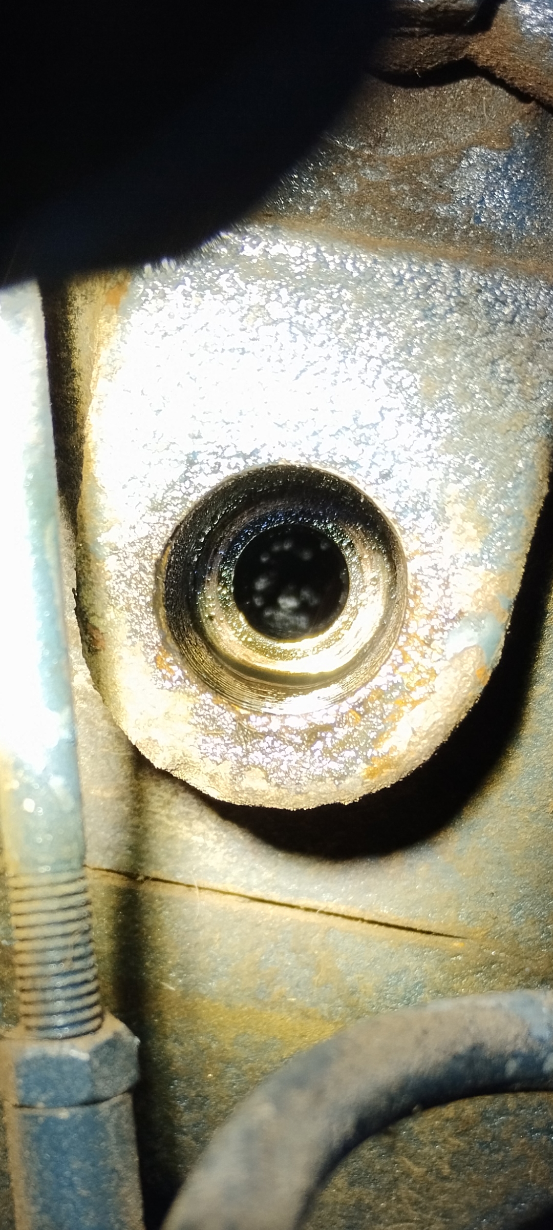

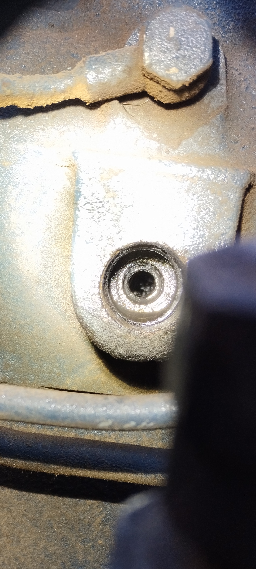

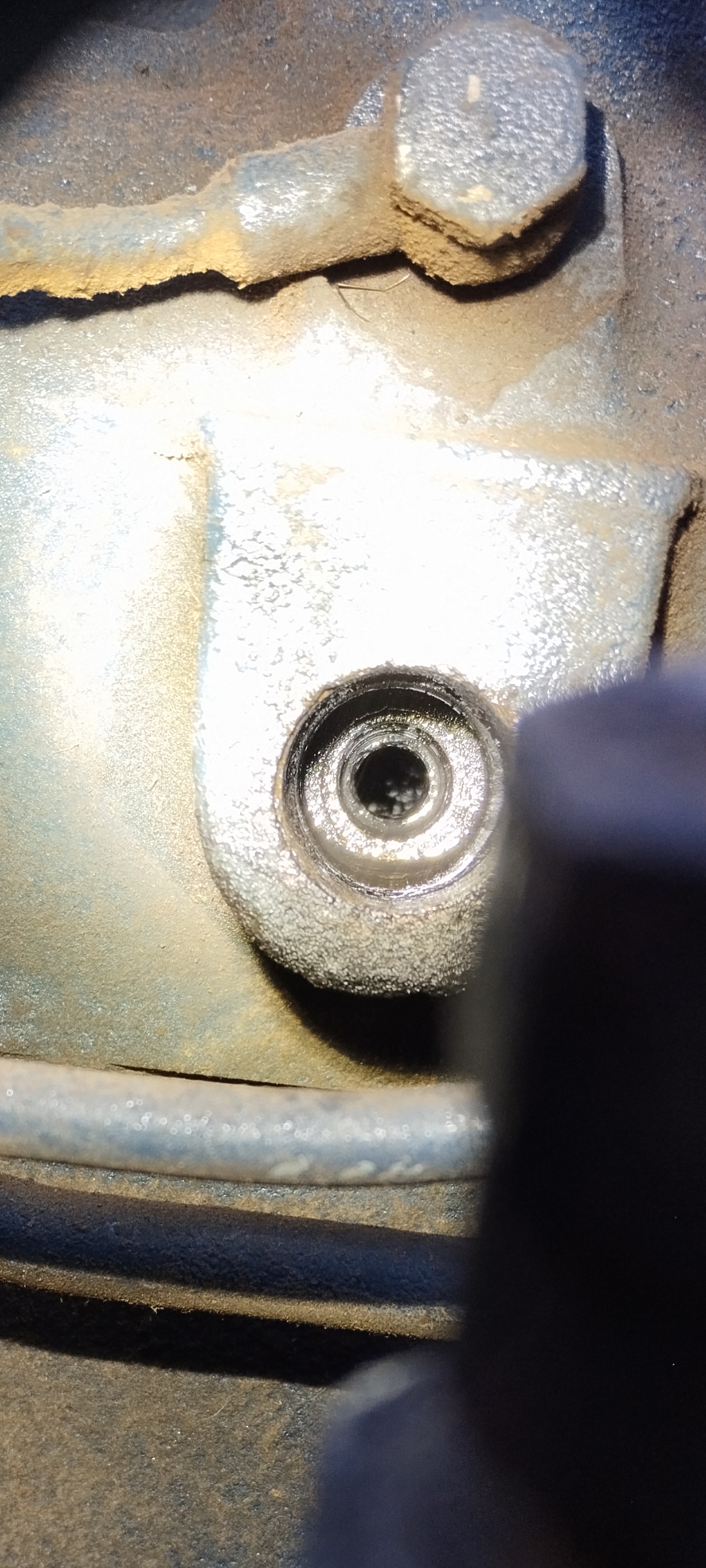

J'ai remarqué une différence de l'intérieur où se visse la bougie, il y en a un plus large que l'autre, j'ai fais une photo.

Juste pour les bougies: tu serres à l'étau au niveau de l'hexagone, brancher les câbles depuis une batterie, le - à l'étau; le + sur le bout( là où est prise la rampe): le filament doit rougir.
