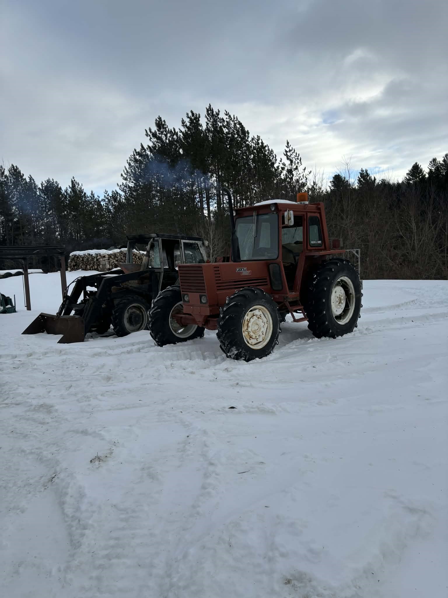

Salut les mecs !
Je suis du Québec et les information son plutot rare sur se tracteur ! Je suis nouvellement propriétaire d'un Fiat 980DT 1983. J'avais un White 2-60 1984 mais il a passé au feu un peu avant noel. Donc j'en est profité pour grossir quelque peu le tracteur ;)

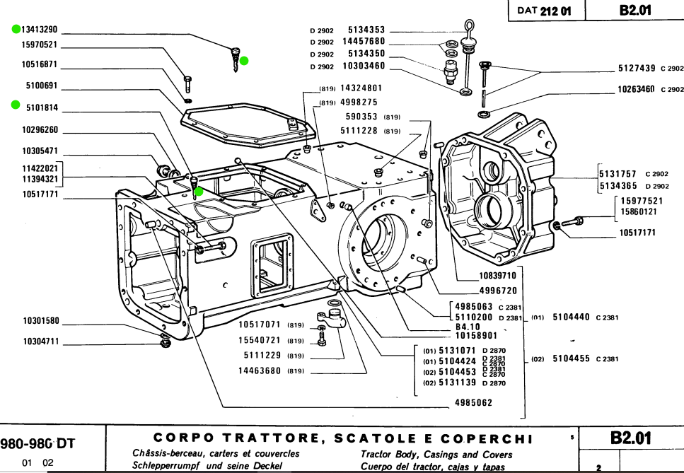

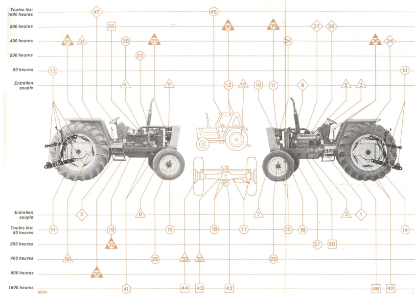

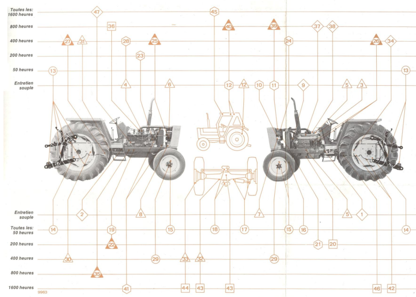

J'ai quelques problemes avec mais je vais fouiller ici en esperant trouver réponce a mes questions ! Comme il parraitrait que le pont arriere est séparer a la boite de transmission se que jai toujours pas trouvé le jauge et drain plug (seulement celui du levage =/- 40 litres). Le livre n'est pas tres specifique a se sujet. Mais bon au plaisir de se lire et partager les informations !
Mathieu Plouffe
Un peu plus gros que l'ancien :p

le niveau du pont arriere est sous le troisième point mais suivant le type de crochet il n'est pas tres accessible
celui de la boite est au niveau du support avant de silentbloc de plateforme

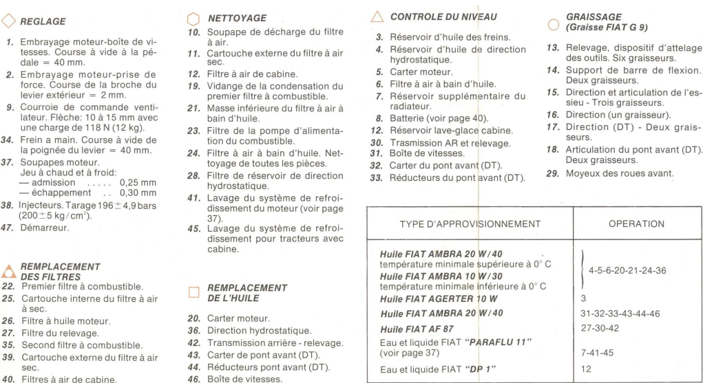

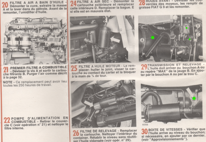

le niveau à la jauge arrière et au bouchon coté arrière droit , comme sur le 680:
Niveaux_ 2025-02-28 074509 (1).png (732.72 Kio) Vu 1014 fois

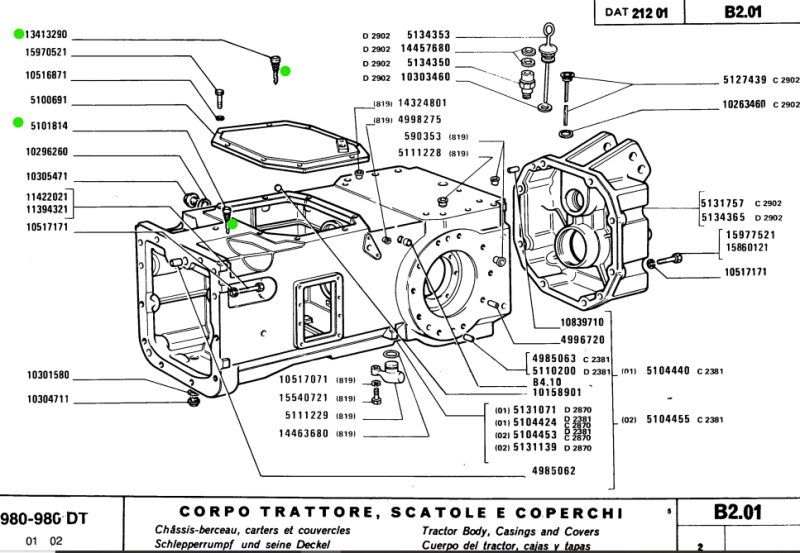

Reniflards (points verts):
Tu n'as qu'a ouvrir un dossier dans la rubrique "atelier".
