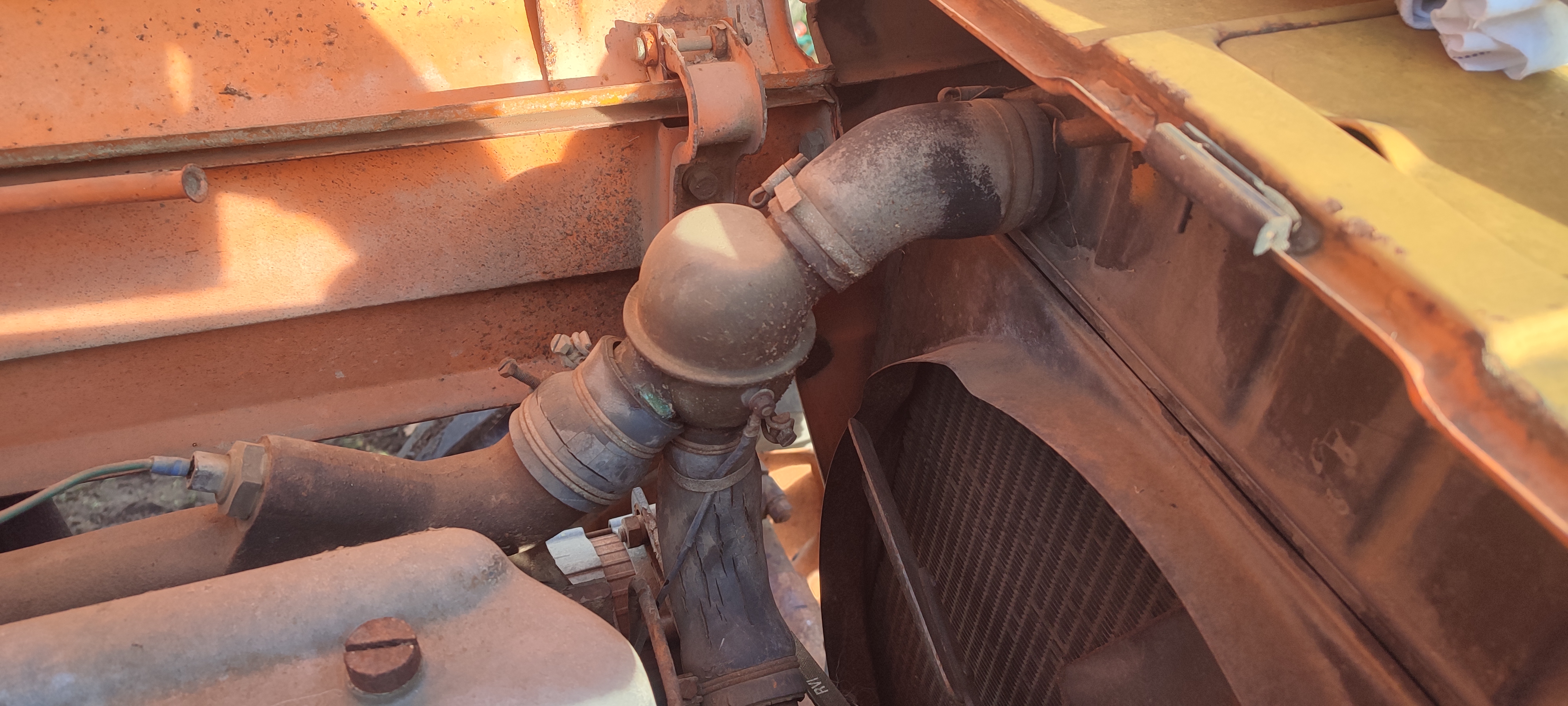

Il faudrait que je change les durites de liquide de refroidissement, mais sur les éclatées que j'ai ça ne doit pas être la même version, et sur les sites de vente j'ai pas trouvé, je vous mets une photo des durites a changé

Bonsoir,
voici celles du 750:

Merci pour cette piste, c'est vrai que c'est plus ressemblant a ce que j'ai que la vue éclatée du 670 lui même, c'est bizarre je trouve , ça serait une amélioration ???

Bonjour, tu as la vue éclatée du Someca 670 1ère génération (années 60) ou du Fiat Someca 670 ou 670 H 2è génération ( années 80)?

jean claude 2320 a écrit : ↑16 janv. 2026 10:01
J'ai les vue de la deuxième génération, c'est pour ça je pense, mais du coup je veux bien savoir où les télécharger
