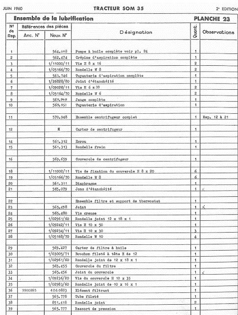

Pour le filtre à huile 4060883
Egalement nettoyer le centrifugeur 11 (repère 12 à 21)
et vidanger et nettoyer le filtre à air.
Pour le relevage tu as un filtre aussi (sur le coté droit ou dans le bloc): le nettoyer au fuel et souffler ou changer si trop usé.
