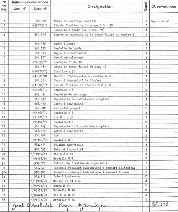

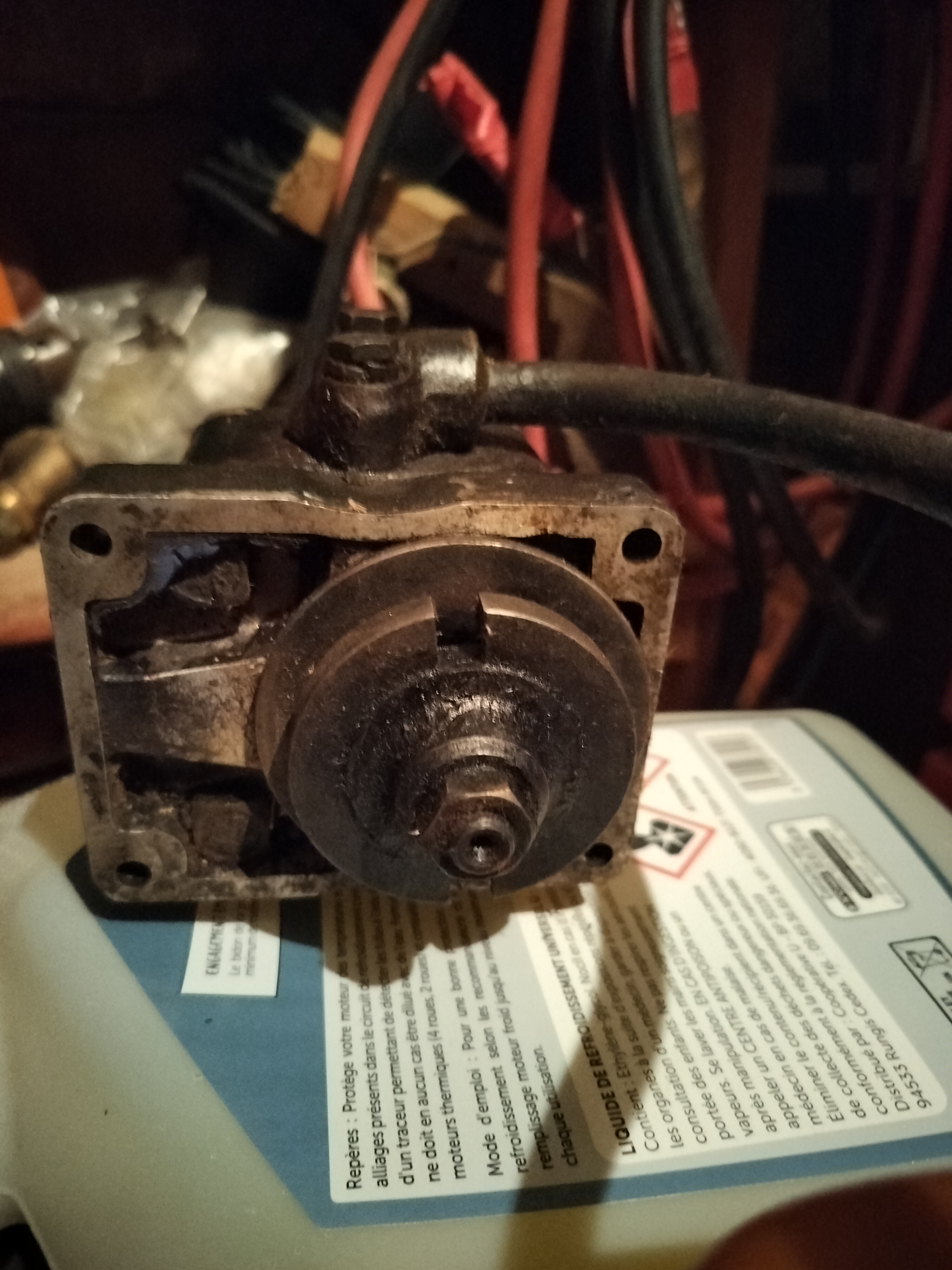

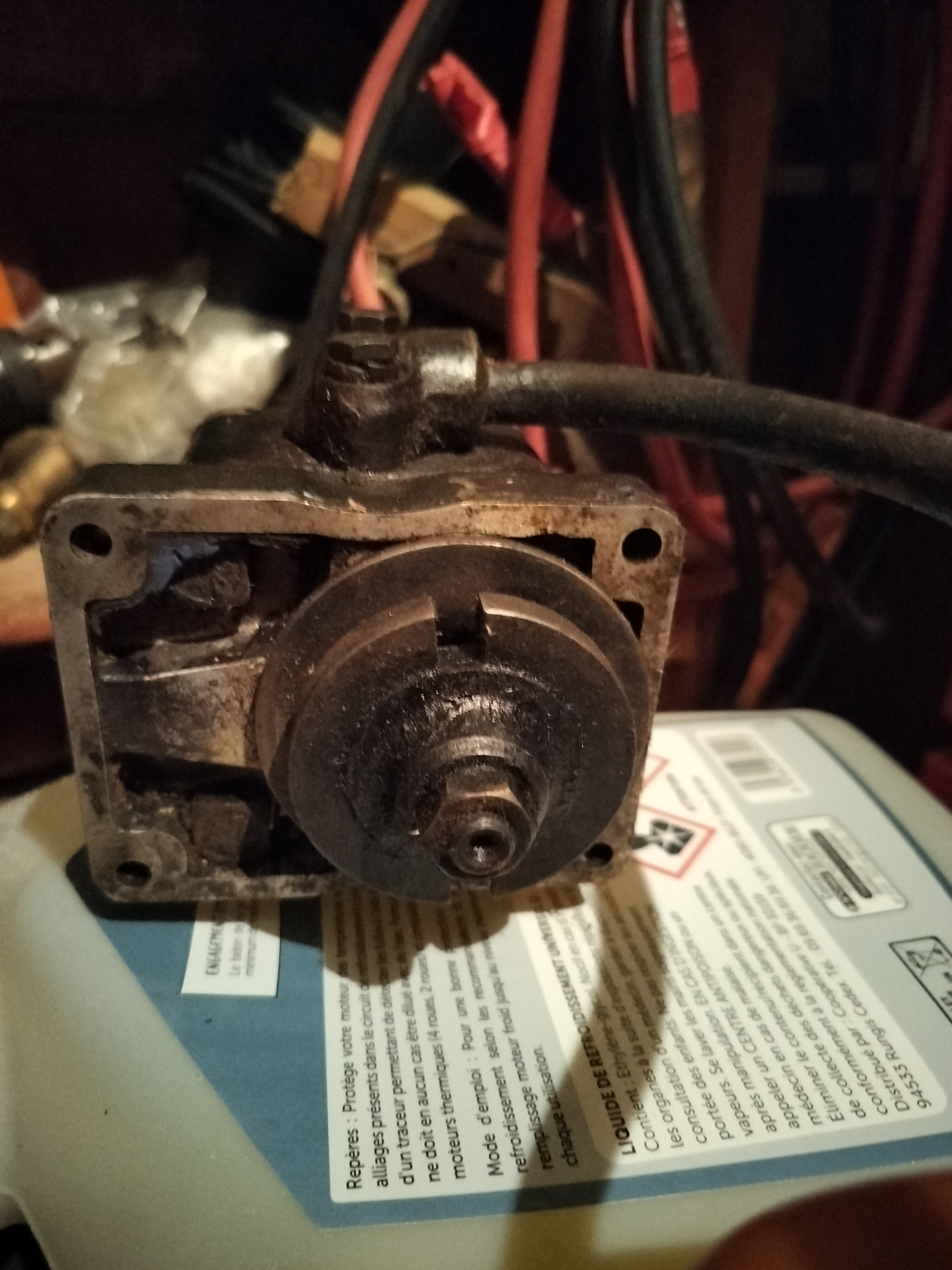

Bonjour à tous, je remet en route tout doucement la bête, il démarre sans problème maintenant mais pas de relevage, l'ancien propriétaire m'avait indiqué que la pompe était HS, donc jusque là pas trop de soucis. En démontant la pompe pour voir à quoi elle ressemble je me m'aperçois qu'il n'y a pas de bague d'entraînement ??? Pourquoi elle n'y ai plus bonne question, je commande une bague, je remonte on ne sais jamais, j'ai mis 3.5L de 15W40 par le filtre dans le relevage mais rien ne se passe, j'ai ouvert un bouchon l'huile à l'air de sortir mais quand j'actionne la commande rien ne se passe, je précise qu'il n'y a pas les bras de montés.

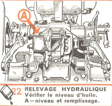

- comment vérifier le niveau d'huile ? Car j'ai la doc mais le bouchon A sert de remplissage et de niveau? Il faut aller jusqu'en haut du bouchon A?

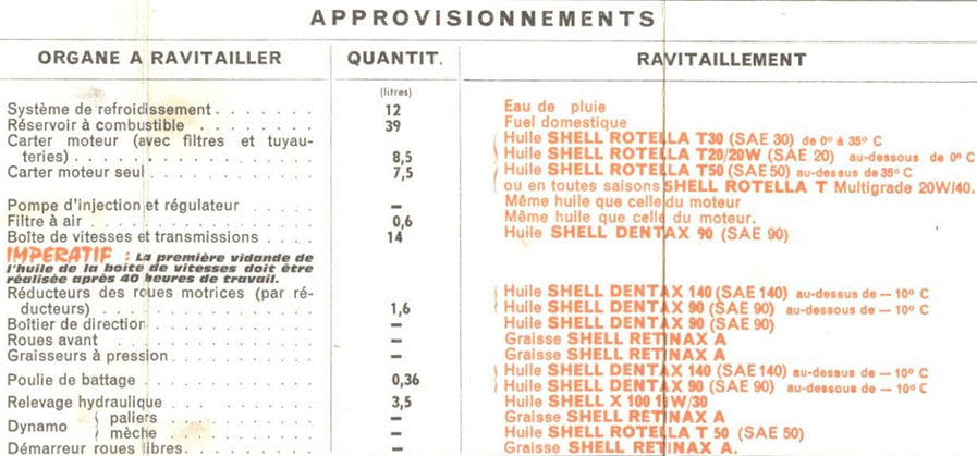

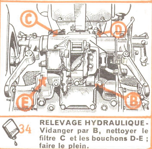

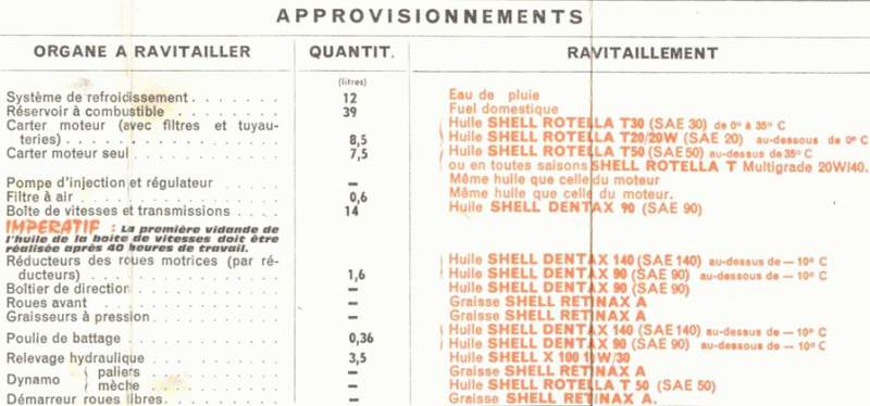

Es ce que le relevage est indépendant? Es ce que tu as un réservoir supplémentaire sur l'aile?
s'il est indépendant , il faut mettre plutôt de la 10w30 .

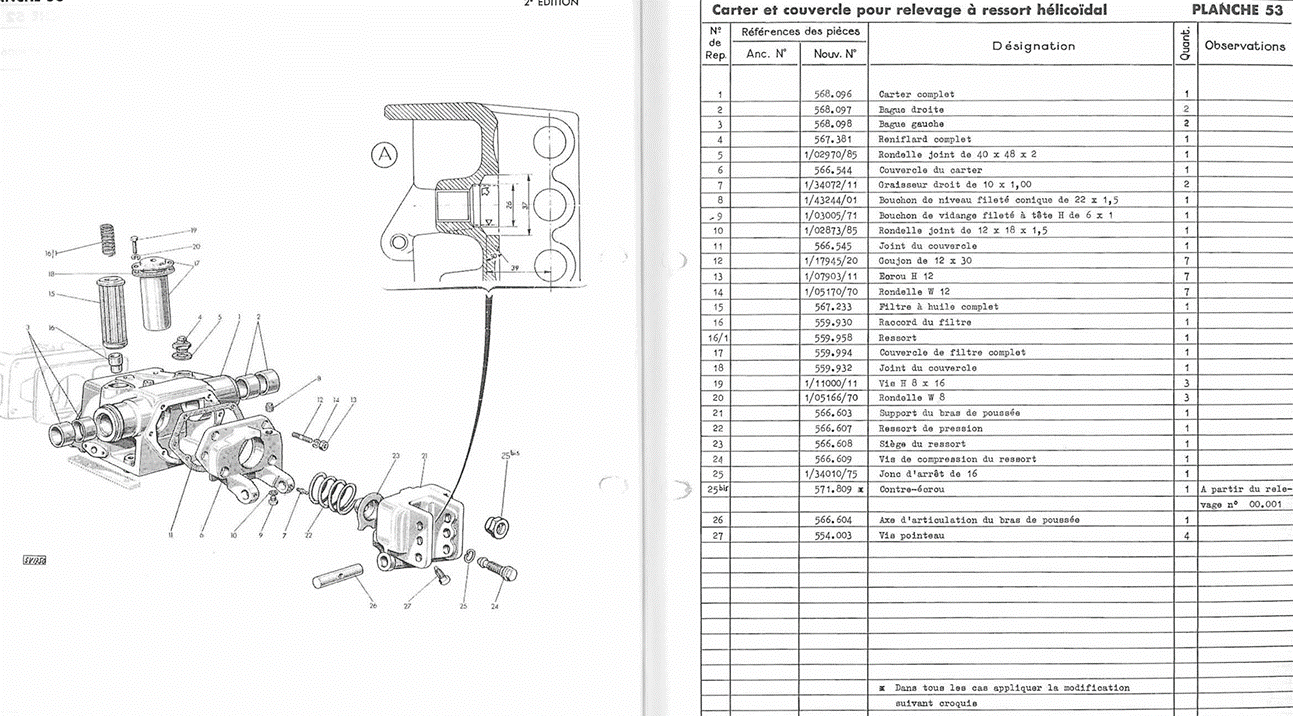

Som 35-Niveau et rempl relevage_ 2026-02-16 160116.gif (71.69 Kio) Vu 2120 fois
Som 35-Entretien relevage_ 2026-02-16 160323.gif (117.96 Kio) Vu 2120 fois

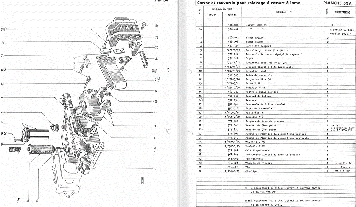

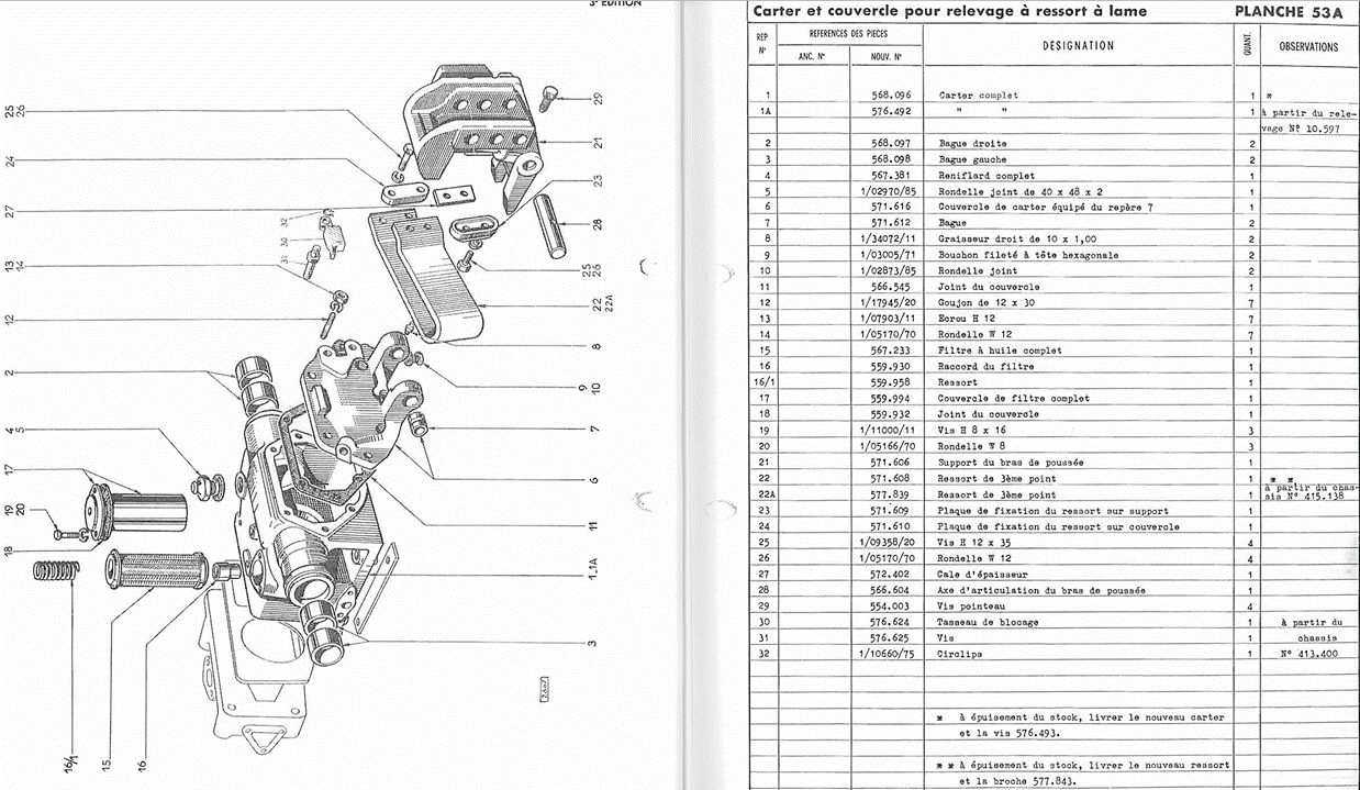

Voici pour la version du tiens sûrement:

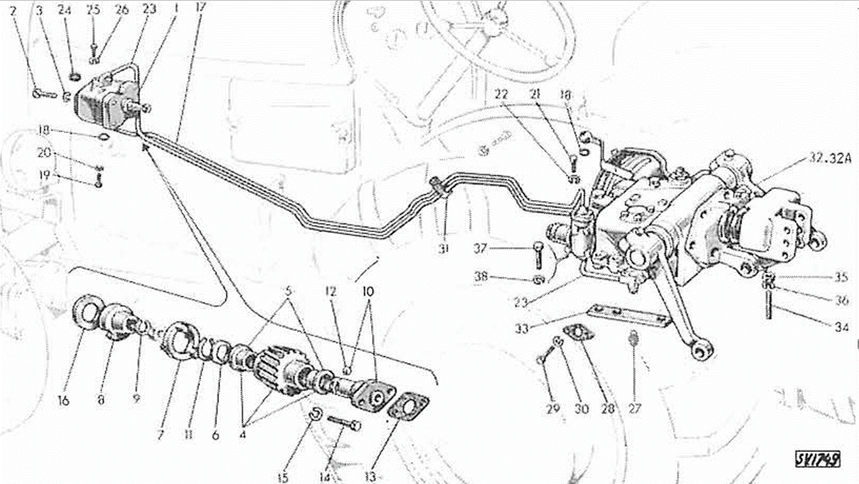

Som 35 -Ens hydrau-desc_ 2026-02-16 162126.gif (76.82 Kio) Vu 2115 fois

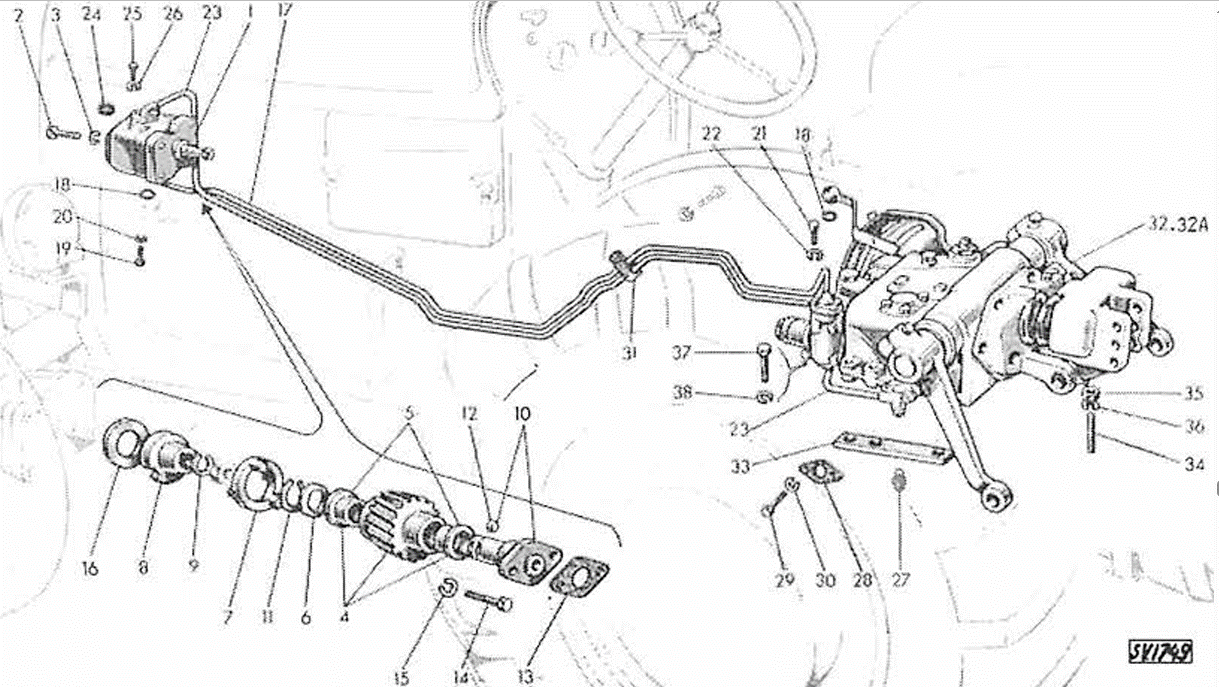

Huile hydraulique 10w30 plutôt que huile moteur. Avant , vérifier propreté filtre , que le montage de la pompe soit comme sur le schéma, niveau au bouchon derrière . Faire fonctionner plusieurs fois avec un poids suspendu si possible.
Tu vois pour les photos.

Quand tu dis le montage de la pompe, on ne peut pas la monter que dans un sens non?

La pompe ne va que dans une position, mais je disais par rapport au schéma, que çà soit identique.

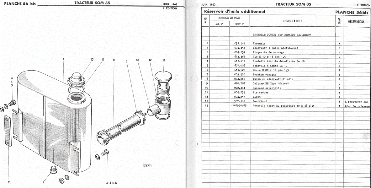

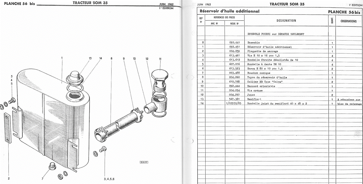

Par contre, il serait bien que tu ais le réservoir additionnel sur l'aile.
