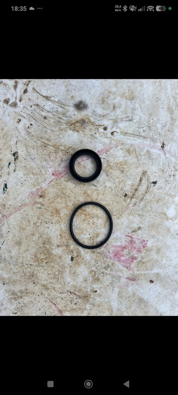

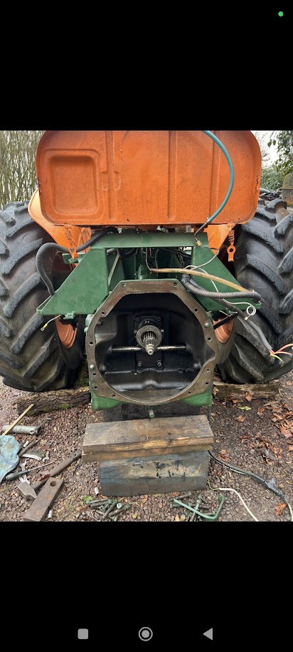

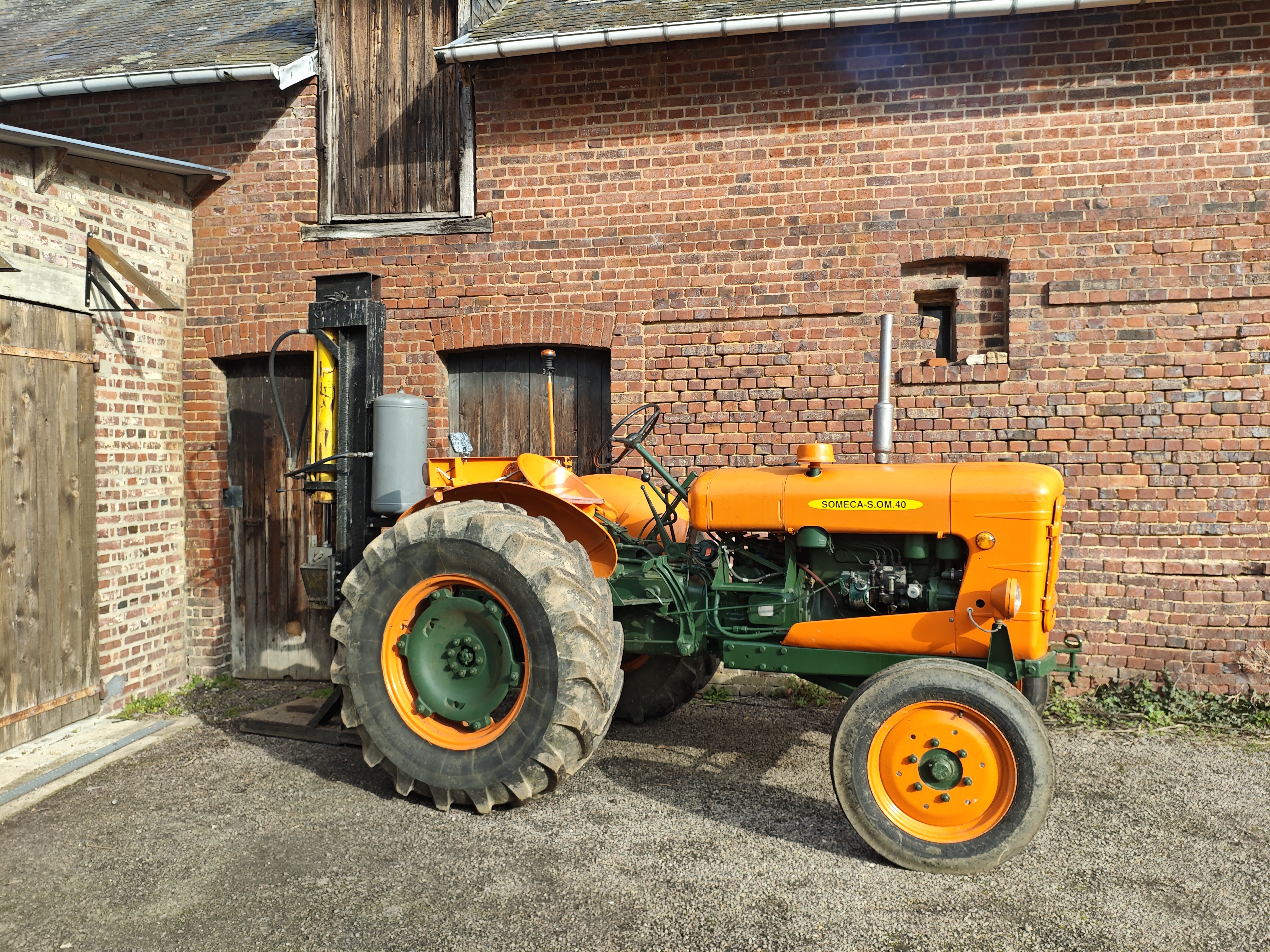

je suis de seine maritime, 51 ans et l heureux propriétaire d un SOM 40 B ::d que je viens d acquérir.

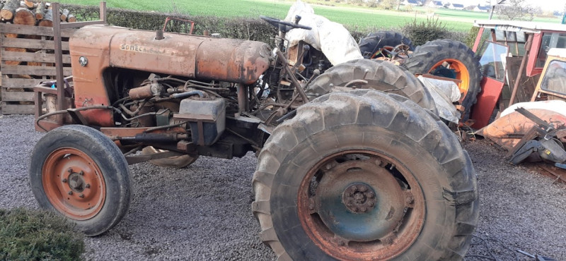

celui ci était dans un très mauvais état mais avec la patience et le savoir faire de mon vendeur celui-ci fonctionne parfaitement bien.
tout à été contrôlé, freins , embrayage, boite , prise de force ....ect

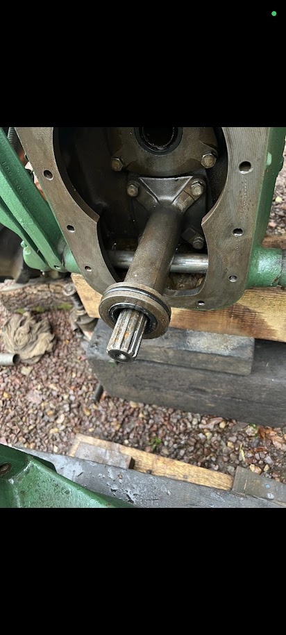

j ai malheureusement un souci de fuite d huile ....
malgré la réouverture en 2 par celui qui me l à vendu et du changement des joints par des neufs, ca recommence ...
et là , nous séchons...
nous avons même effectué un mise à l air pour laisser échapper une éventuelle pression mais rien y fait.
cela ce produit essentiellement lorsque la prise de force est mise.
si quelqu'un à une idée, elle est là bien venu. :taré1:

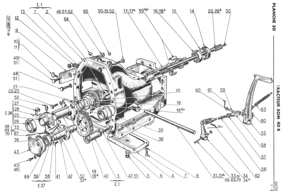

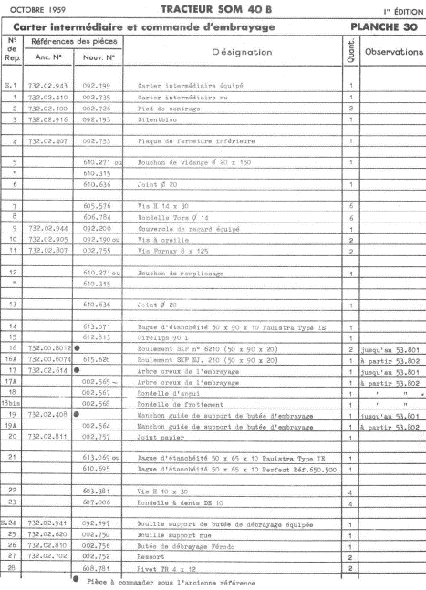

Bonsoir et bienvenue. Très belle restauration, merci pour les photos.
Normalement , ensuite il faut ouvrir le sujet dans la rubrique "atelier".

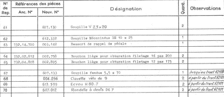

Voici la vue éclatée et les références d'alors: il y a également les demi - bagues calcar 30bis qui sont usées , donc du jeu

Merci beaucoup Jean Claude,
D'après mon restaurateur, il n'y avait pas d'usure.
Nous étions dans la côte.
Es ce que vous pensez que je joint spi qui a été remplacé à être monté à l'endroit?
Car sur un groupe Facebook, un monsieur m'a affirmé qu'il à l été monté à l 'envers ... D où la fuite.
Que cela se vois très bien sur la vu éclaté.
Malheureusement aujourd'hui je n'ai pas mon ordinateur avec moi et je ne vois pas suffisamment pour le vérifier de mon téléphone portable😅

https://photos.app.goo.gl/gfSh9tidpUmXCKsj6
Voilà la photo que le monsieur m'a envoyé avec le "bon sens de montage"

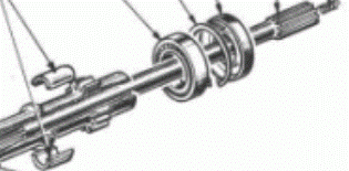

Bonjour,voici l'agrandissement.
Egalement faire tendre d'avantage le ressort du joint spy pour mieux plaquer sur l'arbre;
40B, joint spy- joint, bagues calcar_ 2026-02-22 080519.gif (19.09 Kio) Vu 1910 fois
Joint, surface plane coté extérieur.

Merci beaucoup pour l'agrandissement. :D
Du coup pour être certain de ne pas dire de bêtises,
le monsieur qui m'a fait la réparation à donc bien mis le joint dans le bon sens ?
Messages : 3690
Re: nouveau propriétaire Som 40 B
Joint spi , surface plane coté extérieur.
Egalement faire tendre davantage le ressort du joint spi pour mieux plaquer sur l'arbre;

Merci, il est donc bien monté....
Il faudra donc tendre le ressort du joint spi.
