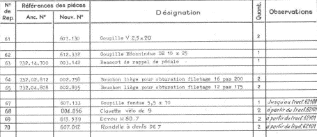

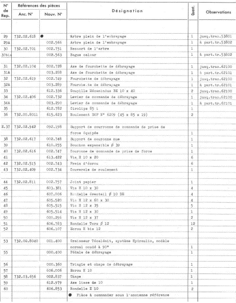

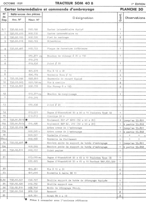

Voici la vue éclatée et les références d'alors: il y a également les demi - bagues calcar 30bis qui sont usées , donc du jeu
Carter inter-des1_ 2026-02-21 204839.gif (51.93 Kio) Vu 1952 fois
2_ 2026-02-21 205042.gif (42.74 Kio) Vu 1952 fois
3_ 2026-02-21 205159.gif (15.84 Kio) Vu 1952 fois

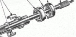

Bonjour,voici l'agrandissement.
Egalement faire tendre d'avantage le ressort du joint spy pour mieux plaquer sur l'arbre;
40B, joint spy- joint, bagues calcar_ 2026-02-22 080519.gif (19.09 Kio) Vu 1920 fois
Joint, surface plane coté extérieur.

Du coup pour être certain de ne pas dire de bêtises,
le monsieur qui m'a fait la réparation à donc bien mis le joint dans le bon sens ?
Re: nouveau propriétaire Som 40 B
Posté : 22 févr. 2026 17:58
Joint spi , surface plane coté extérieur.
Egalement faire tendre davantage le ressort du joint spi pour mieux plaquer sur l'arbre;

Merci, il est donc bien monté....
Il faudra donc tendre le ressort du joint spi.
