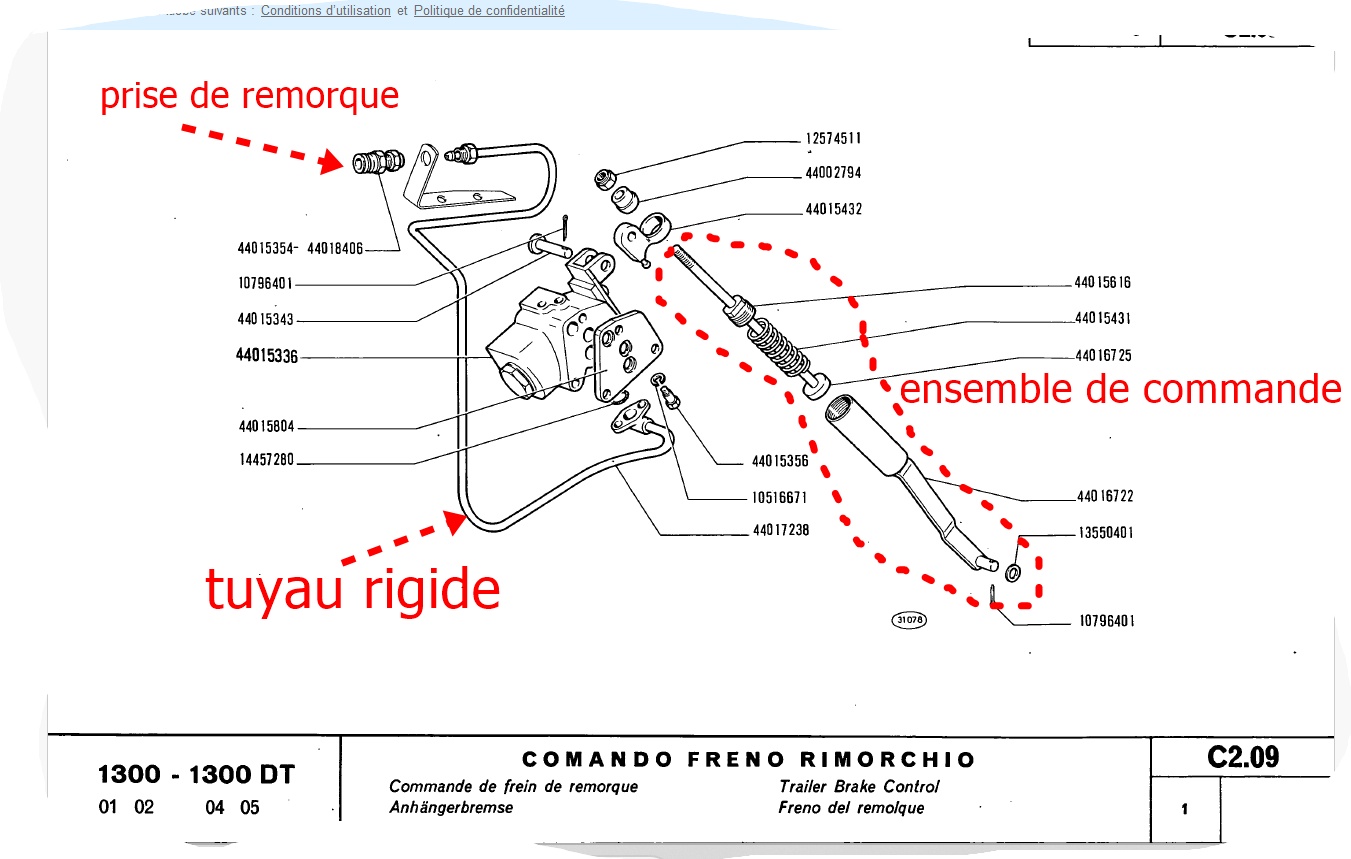

il y a une personne qui vient de récupéré un someca 1300
et le problème c'est que le distributeur de frein de remorque est inutilisable :pleur4: :pleur4:
le tuyau rigide sortie distributeur a été supprimé ( la partie qui est fixé sur le distributeur est présente mais le tuyau a est bouché )
et il manque toute la commande qui doit se branché sur une des pédale ou les deux
ci quelqu'un a des photos de ou c'est branché :super: :super:
le tracteur est prévu pour être attelé sur un plateau 3 essieux :ghee:

tu peux aussi le mettre en manuel par contre attention qu'il ne soit pas gripper

sur le 1000 il y avait 2 modèles de commande de distributeur de frein de remorque
soit manuellement a la main , soit avec les pédales de freins ?????
car le distributeur en lui même sont identique , même références pour les 1000 , 1000S , 1300
A +Thierry

sur le 1000 la commande du frein de remorque était toujours à pied il arrivait de supprimer la tige de commande
par un levier directement sur la valve cela permettait de bloquer une roue sur le tracteur sans agir sur la remorque
les 800 , 900 , 940 et 1300 ont cette meme vave de freinage
