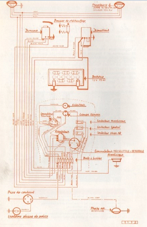

Je pense que j'ai pas assez de puissance avec le système de préchauffage.
J’ai l’impression que le relais de préchauffage ne fonctionne pas correctement, les bougies ne chauffent pas comme elles devraient lorsque j’actionne le levier, quand je touche la fonte c'est à peine tiède. Le tracteur démarre quand même, mais j'aimerais améliorer le préchauffage.
il est possible de diagnostiquer précisément le relais et surtout où je pourrais trouver un relais adapté à ce modèle
Je suis preneur de tout conseil, schéma ou retour d’expérience
Merci beaucoup !

Bonjour Benjamin, schéma électrique du 271: pas de relais.
Schéma électrique 271_ 2026-03-30 080252.gif (173.21 Kio) Vu 943 fois
