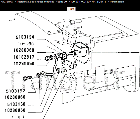

A noter qu'il y a ce dispositif pour graisser la boîte sur la série 90:
100-90_Graissage de la bv_2026-03-31 211443.gif (29.85 Kio) Vu 1416 fois
100-90 bouchon niveau bv pont rel_ 2024-11-03 164655.png (132.86 Kio) Vu 1416 fois

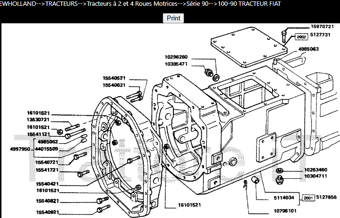

D’accord merci pour vos réponse, et quelqu’un aurai des vues éclatées pour le changement de joint si jamais 😅
Re: Boîte 100-90
Posté : 01 avr. 2026 10:05
par thierry 1968
voici une vue éclatée , repère 10 pour le joint d'étanchéité
