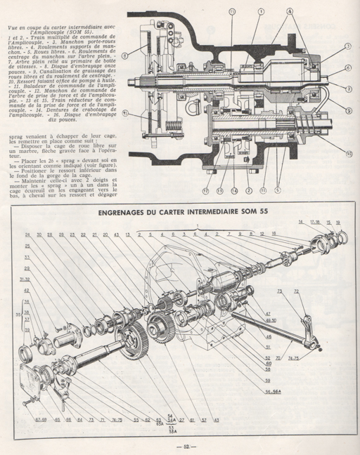

Posté : 01 avr. 2026 21:02
Voici quelques infos sur les bagues calcar entre l'arbre d'avancement et de la prise de force: si trop usé , l'huile peut passer
6- 2024-08-23 222445.png (674.42 Kio) Vu 1719 fois

On ne voie pas tres bien
Sur la coquille du haut il y a t il une tresse aussi? Ou juste celle du bas?
