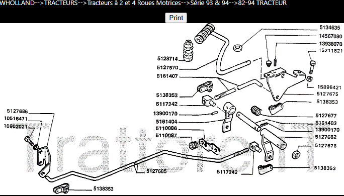

Je n'ai plus d'accélérateur. La panne vient de la pièce sous la cabine (au niveau du décanteur), qui fait le lien entre la tige qui va directement au moteur pour l'accélération, et la pièce qui réuni les câbles de la pédale d'accélération et de la manette. La petite tige au niveau du ressort s'est cassée.
A votre avis, une soudure suffit ? Ou il faut changer la tige ?
Merci à vous

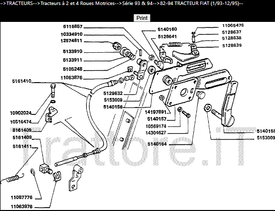

Bonjour, voici les références:
82-94_Commande accélérateur par câble_ 2026-04-12 081836.gif (38.02 Kio) Vu 1353 fois
82-94_Commande accélérateur par pédale _2026-04-12 082558.gif (40.02 Kio) Vu 1352 fois

tu peux essayer la soudure

c'est super gentil merci pour la vue éclatée
c'est le pièce 5127682, la partie qui part vers le bas qui s'est cassé au niveau de l'axe.
Je vais démonter et voir ...
