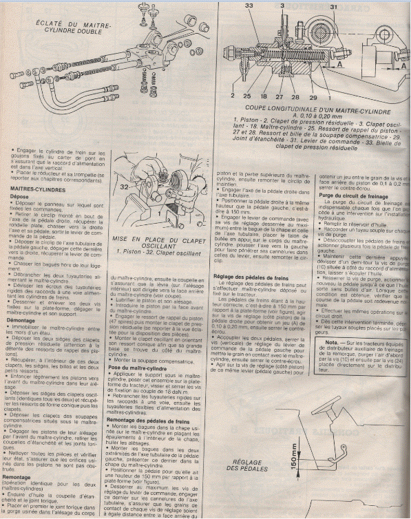

Bonjour je souhaiterais savoir où va la bille de référence 20063470 sur la vie éclatée du maître cylindre double d un Fiat agri 7090

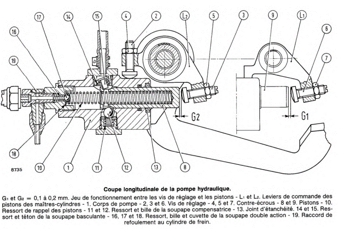

voici la réponse:26 page 4
fiat_serie_90_rep_FREINS_compressed-161-169.pdf
(2.95 Mio) Téléchargé 58 fois
Série 90-Freins -pompe hydrau_ 2026-06-03 105554.gif (94.69 Kio) Vu 1088 fois

Sur la coupe il ya que 2 sorte de billes
Alors qu il y a une troisième dimension les vues éclates cnh
Voici le lien car j arrive pas à ajouter de photos avec mon tel
Je parle de la bille 20063470
Et non de la 20063450 ni la 20063500
https://www.mycnhstore.com/fr/fr/newhol ... 5056875BD6

Posté : 03 juin 2026 13:50
70-90_Maîtres-cylindres_ 2026-06-03 141350.gif (252.59 Kio) Vu 1056 fois

Merci Jean claude mais cela ne résout pas mon problème la bille sur la première foto est bien la c est celle qui est toute seule en dessous le maître cylindre mais je sais pas où elle va
