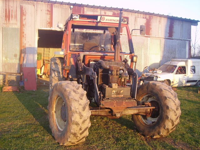

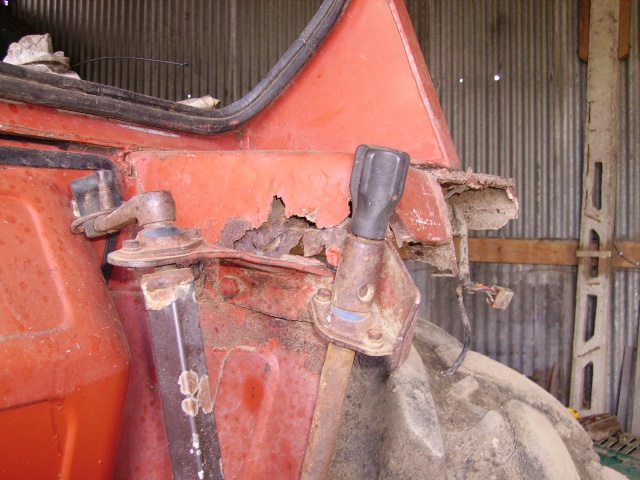

Oui, je suis d'accord avec toi jj, la carrosserie a été devasté par le temps. C'est pour cela que je cherche des photos d'un peut tous les angles pour pouvoir travailler sur la carrosserie. A certain endroit je vais pouvoir couper puis reajusté de la tole afin de la soudé mais les partis double ou tres arrondi???
Comment vous reprendrez la baie de pare brise: mastic fibre ou resine peut etre d'autre solution??
Image[/img]Image[/img]

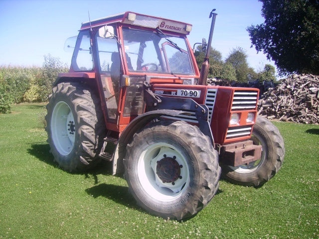

slt g refait le mien toute a la fibre de verre c le mieux va dans coin des photo regarde presentation de 70.90 avant restauration tu vaira
Messages : 10222
Le probleme de ce genre de carrosserie c'est le manque de dégraissage des toles avant peinture.Pour l'aile l'ideal serait de plier une tole et de la glisser sous la cabine ,pour la cabine BABAST 53 a eu une experience et peut te montrer le travail réalisé.J'imagine que les flancs et le capot moteur sont dans le meme état.Bon courage beaucoup de patience.Salutations

g bien glisser un plaque d'inox plier sous la cabine c la seul solution et tout passer au frametaux pour stopper un la rouille il et quand meme pire que le mien le mieux serai denlever la cabine comme a fait CHBO car le cien et pas mal aussi a tu les carreau manquant

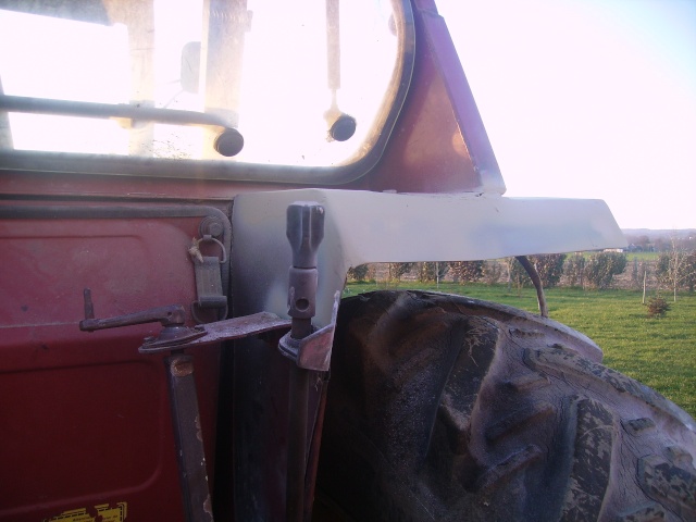

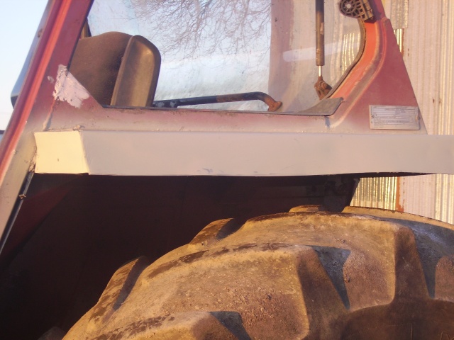

ImageImage3406]Image[/url]Image g passer 3 jour a refaire une ailes le plus dure c entre les 2 ailes coter reservoire y une serie de coupe a faire pas evident a faire

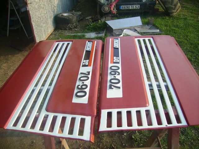

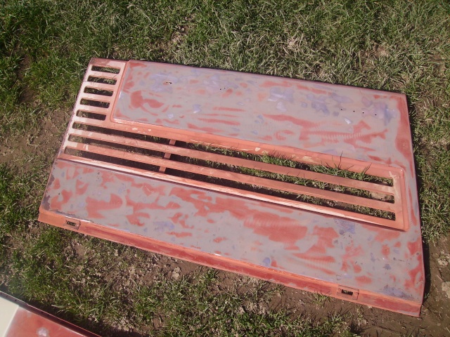

ImageImageImageImageImageImageImage si ca peut te donner une idees tu temp a passre :affraid:
