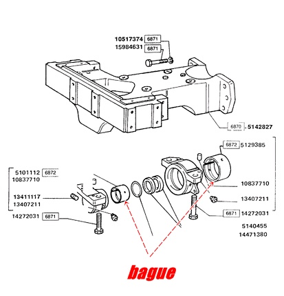

bonsoir, faut-il enlever le pont avant pour changer les bagues en bronze du pivot ? merci de vos réponses. salutations.

bonsoir , non tu n'a pas besoin de déposé le pont pour le remplacement des bagues ,
il suffit de déposé l'arbre de transmission ,puis il faut soutenir le moteur sans levé les roues ,puis déposé les brides (brides ) , puis levée doucement le moteur pour libéré les pion de centrage et sortir les supports
ATTENTION il faut faire attention que le pont ne tourne pas sur lui même
a + Thierry

bonjour, si les bagues sont usée il faut pas attendre pour les remplacé car le manchon et le pignon a queue
font usée rapidement (le manchon ce n'est pas méchant par contre le pignon a queue c'est plus grave car c'est cl couple différentiel )
a + Thierry
