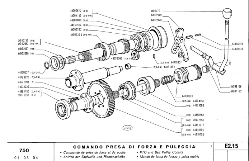

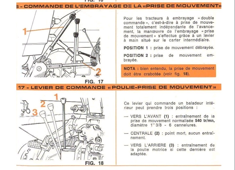

ton levier sélecteur qui se trouve a l'arrière gauche du tracteur est bien positionné vers l'avant , car il a trois position (1 ) vers l'avant position prise de force enclenché ( 2) au milieu point mort , (3 ) vers l'arrière position embrayé pour la poulie si monté
normalement moteur arrêté le levier de devant (avant gauche ) position embrayé ( donc en bas ) , le levier de l'arrière tiré vers le siège le manchon de prise de force ne doit pas tourné
si çà tourne soit la fourchette de cassé ou le manchon baladeur mais il faut déposé pour voir
a + Thierry

soit un problème de débrayage ou alors de la sélection a l'arrière , il précise que le levier est complètement libre mais lequel ???? et sur son deuxième message il perle de cardan donc pour moi le problème se situe a l'arrière soit le pignon baladeur ou la fourchette ou le patin :?: :?: :?:
a + Thierry
