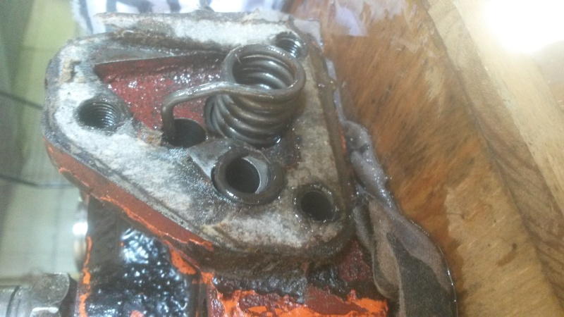

J'ai essaye avec le petit levier en bas et en haut.
Mais si je demonte le systeme de levier je ne devrait pas avoir ce probleme. J'ai fais l'essai mais le relevage monte mais si je monte dessus il resdescent. Je pense qu'il que je le regle comme il est indique sur la doc. Mais il doit il avoir une fuite. Puisque j'ai essaye de lever mon treuil, il leve mais je suis oblige de tenir le tracteur accelere.

Dans la doc il parle de la soupape de retenue 2 fig 59. Et je pense que ca vient de la. Mais l'étanchéité est faite comment???

Bon j'ai déjà trouvé un joint torique hs du côté du distributeur pour les prises hydraulique auxiliaires
