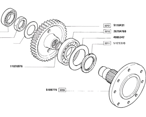

bonjour . +1avec thierry il faut controlé les roulements de roues ou démonté les demi trains arriéres pour voir si se n'est pas un probléme au niveau des freins ...
Re: fiat 60-66
j’ai fait venir un autre mécano et il dit comme dit Thierry faut ouvrir pour voir mais il pense que sait le boulon qui tien la roue qui est desserré ou le roulement comme sur le schéma que tu ma envoyé tu parle des frein jai l impression d avoir moins de frein maintenant et la pétale est moins dure et par fois je la sens plus dure tu croit que sa peu avoir un rapport avec les roue qui bouge
