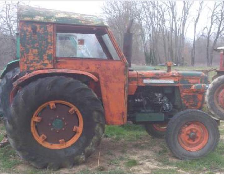

Voila je suis Frank 54 ans célibataire 1 enfant j'habite à LIGNERES 10130 AUBE
j'ai rachetez un Someca 415 il y a 4 ans environ pour débarder mon bois avant j'avais un TEA 20 .
il ne sert que quelques heures par ans je suis içi pour trouver de l'aide car ce tracteur connais bien des soucis le compteur est arrêtéa 7800h depuis quand mystère.
je vous joint les photos a l'achat et maintenant
a bientot Frank

d'apres la position du filtre hydraulique l'huile du relevage se sert dans la boite pont ?
tu as du avoir pas mal de boulot pour le mettre dans cet état
les jantes arrieres ne sont pas d'origines

oui en effet les jantes ont été adaptées on voit sur la photo les 2 flasques qui ont eté tourner pour les adapter
