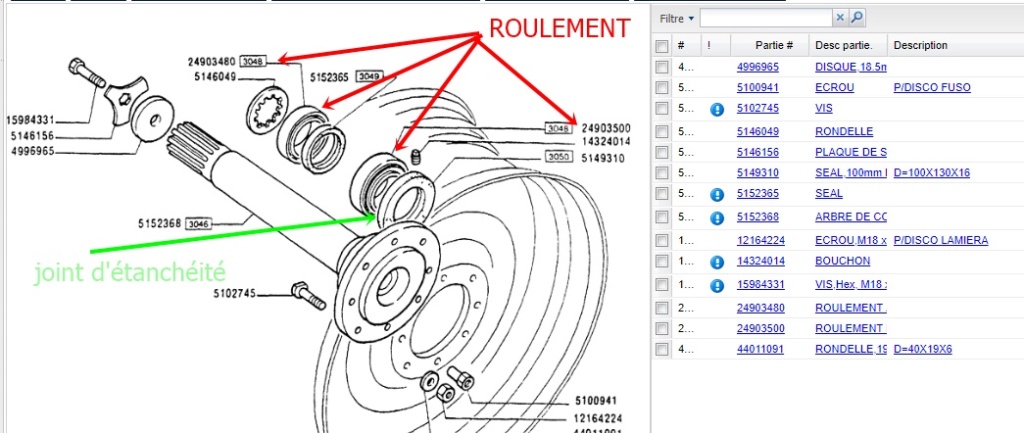

voici pour les références des pièces
vue en coupe de la trompette

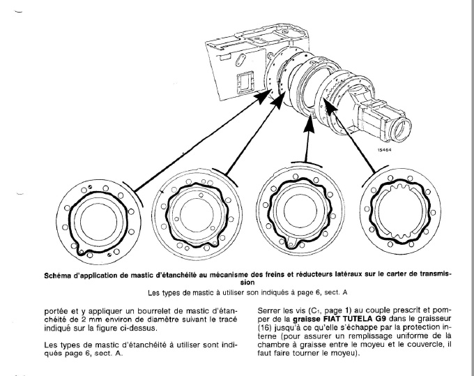

application du cordon de joint d’étanchéité

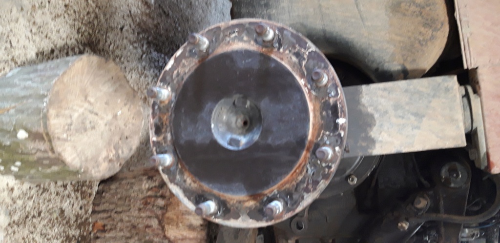

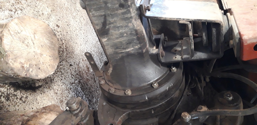

Remontage
Message non lu par MARTIAL80 »
Merci à Thierry pour tes précieux conseils.
Voici quelques photos
