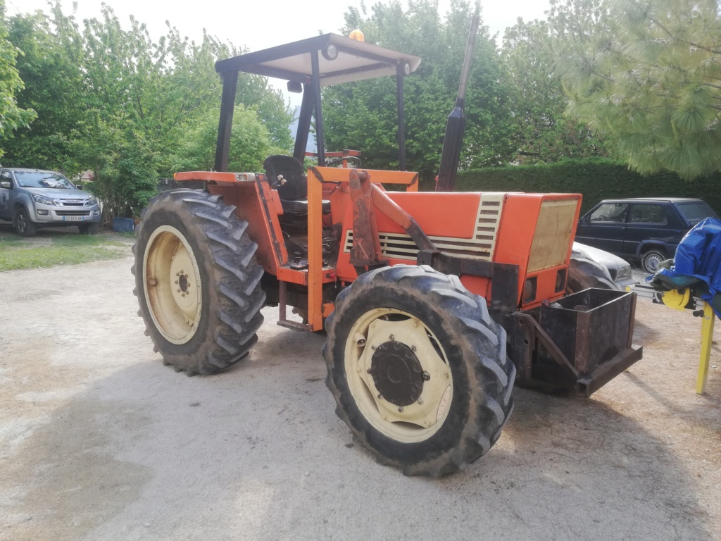

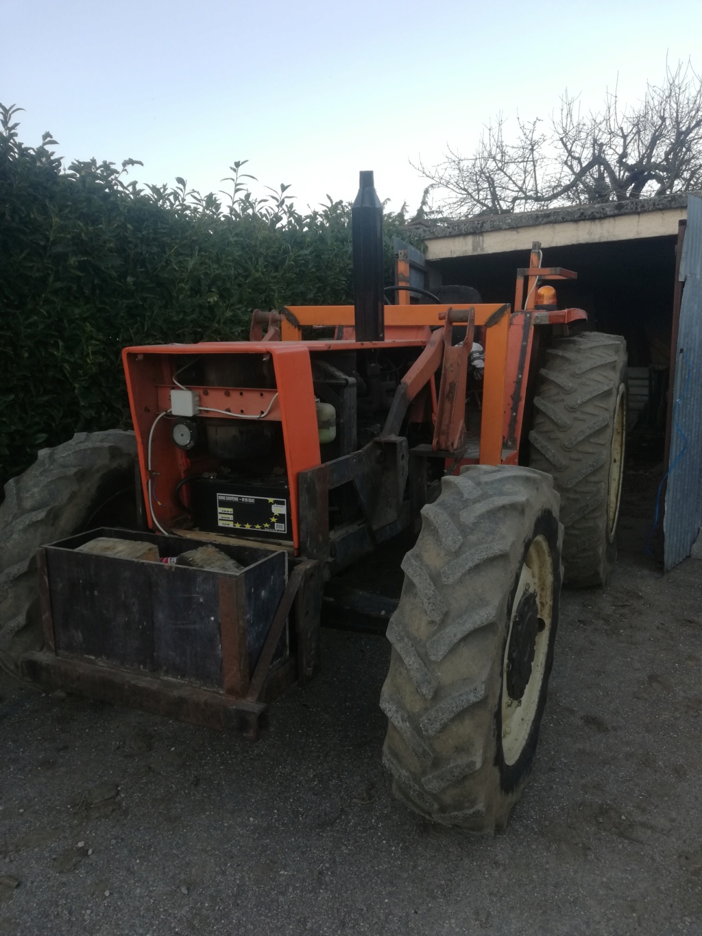

Bonjour, je m'appelle Jo et je vien de champagnier en Isère. J'ai une boîte de paysage donc la mécanique n'est pas mon métier mais c'est ma passion. Je vien d'acquérir un 880dt à 2500€ pour faire tourné une benne broyeuse et aller au bois avec.
Avant:
Après:

Merci !! Ouer l'ancien proprio s'en servait pour bosser dans le bois et bouger une citerne à eau. Avant il avait la cabine mais le proprio l'a enlevé pour le rentrer dans son garage donc je lui est fabriqué un bout de toit et refait 2/3 câblage à neuf. merci jj pour l'infoImage je vais faire la modif.
