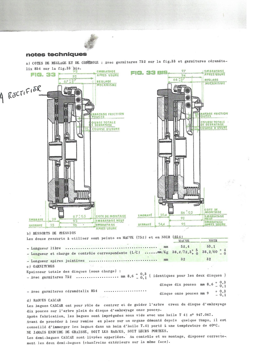

je te mets les cotes et les épaisseurs
si tu fait rectifier la cloche il ne faut pas oublier la partie qui vient en appui
sur le volant moteur (comme indiqué) ainsi que celui ci
sur l'ensemble proposé il faut se poser la question pourquoi avec un disque organique la cloche est marquée ?
Messages : 9931
x 213
embrayage
