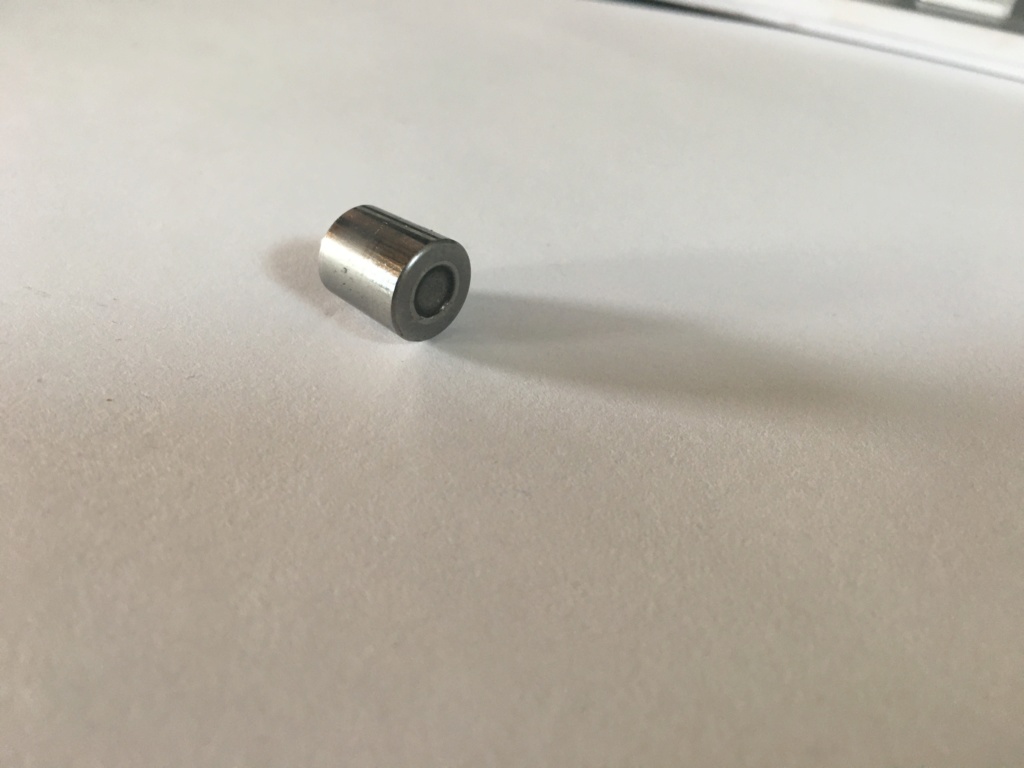

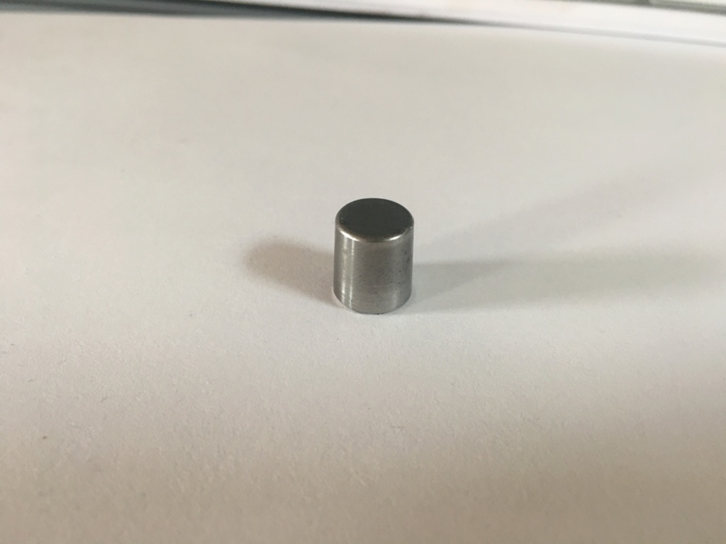

Bonjour , durant la vidange du carter de boîte/différentiel j’ai ça qui est tombé... quelqu’un sait de quoi il s’agit? Un des doigts de la douille porte doigt? Mon problème viendrait-il de la?

vraisemblablement d'un crabot du différentiel

Salut, ce sont des rouleaux de roulement, il y a un roulement qui ce fait la valise.

effectivement après réflexion je pense aussi qu'il s'agit d'un rouleaux de roulement conique... bon bah va falloir ouvrir...

tu peux nous donnez la taille ?
