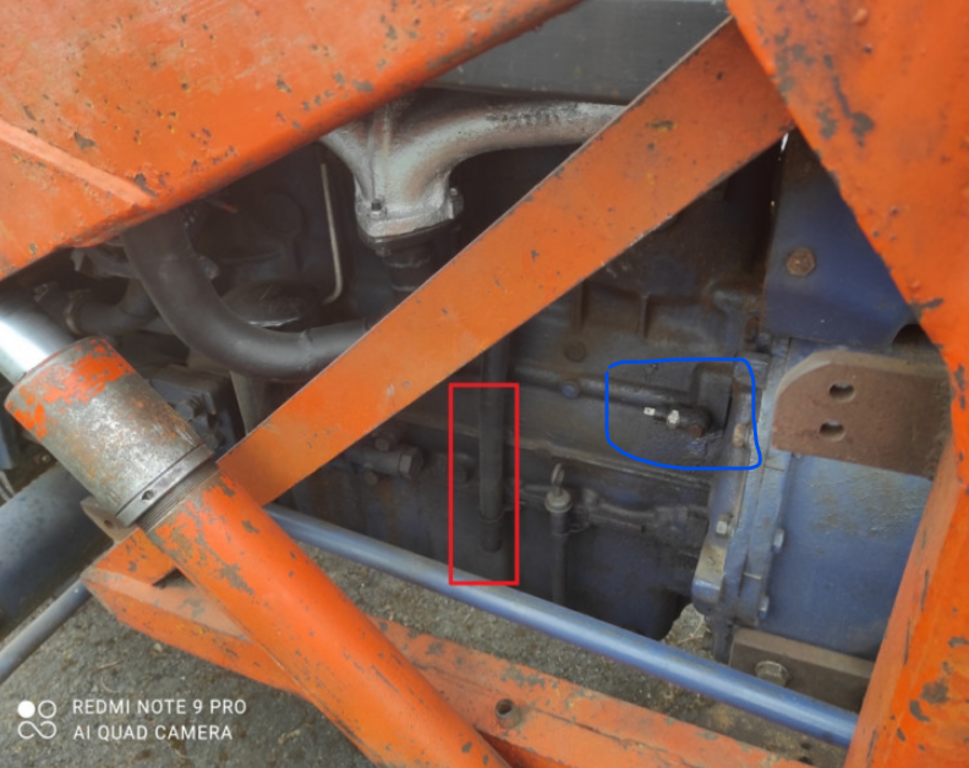

Le manocontact de pression d'huile n'est pas alimenté, le voyant rouge s'allume à l'arrêt?

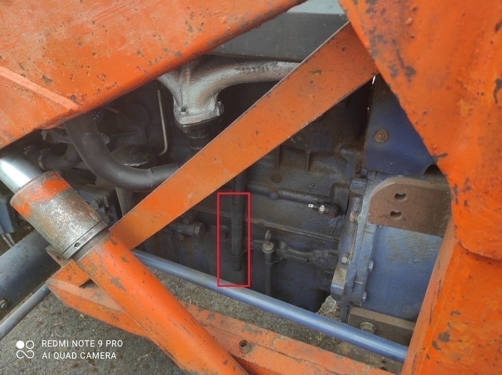

Messages : 3690
Re: Le nom de cette pièce
