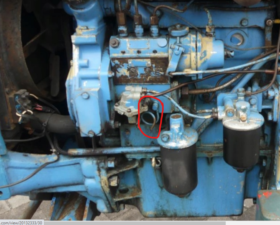

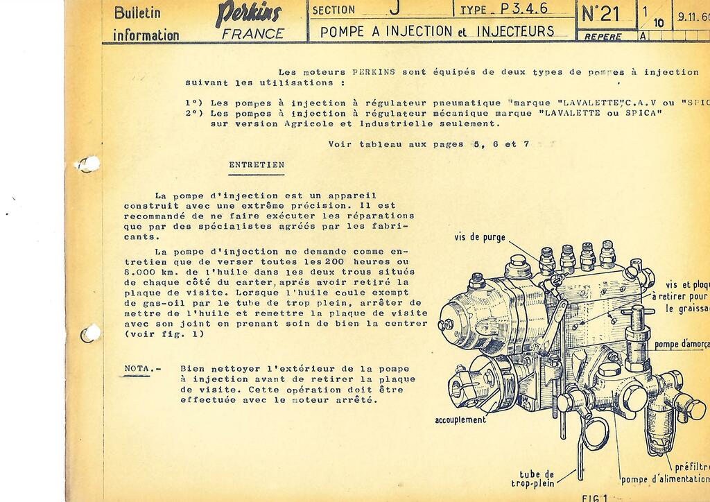

Bonsoir, pour lubrifier la pompe à injection par où on met l'huile?
Elle doit sortir par le tuyau en serpentin.Merci.
Messages : 10228
Re: LANDINI 4000 R
normalement par le bouchon qui fait office de reniflard
