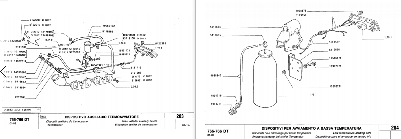

JJ t'as tout dit.S'il fait moins de 5°. C'est qu'un avis. Il existe également un autre système.

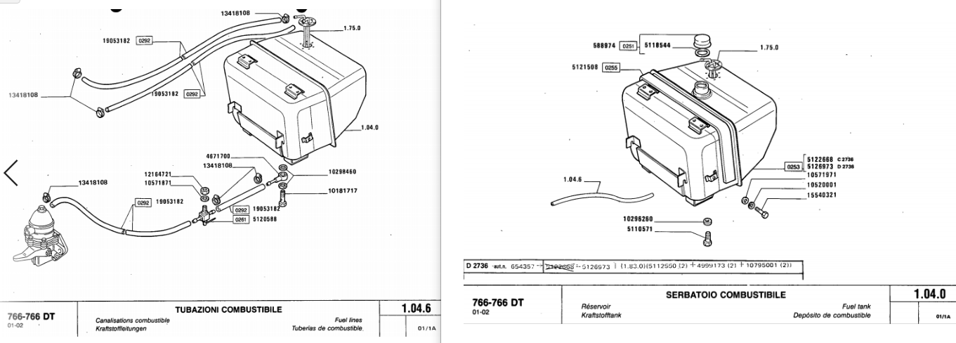

Pour le bouchon de la cabine, les références.

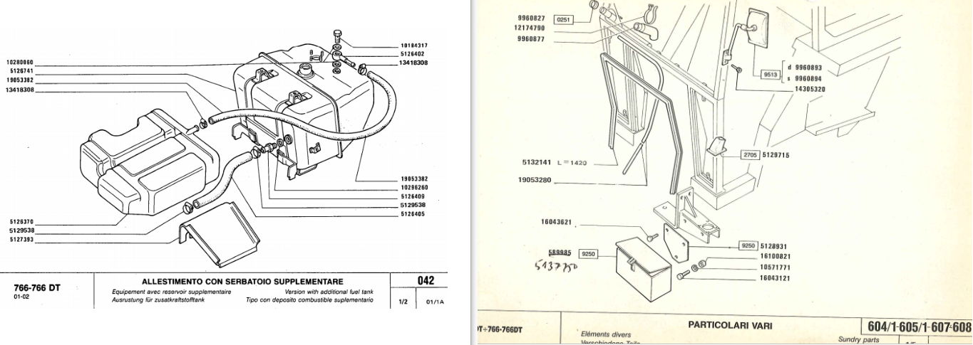

Il y a 2 types de réservoir principal avec ou sans bouchon. Dans quel cas tu es?

sur le 766 les premiers n'avait pas de réservoir auxiliaire d'origine aussi un kit venant de chez DEMARAIS
(cabine) était fourni par la suite et se mettait au dessus de la batterie (pas terrible) puis le réservoir
d'origine (comme celui de notre ami) a été monté sur le cache culbuteur il était en plastique ;le 80-66
a eu celui la par la suite
voila porquoi sur le catalogue il y a deux modèles

J'ai bien le montage de la fiche 042, il faut donc que je trouve le bouchon de la fiche 1.04.0.
JJ je suis mille fois d'accord avec toi, que le voyant d'huile ne fonctionne pas est un terrible danger ! 8|
Messages : 10192
Re: 766 DT
pour le bouchon du réservoir c'est suivant la marque de la cabine il y a des goulottes plus ou moins
longues d'autre c'est le pare-brise ouvrant
il est peut etre en bout ?
