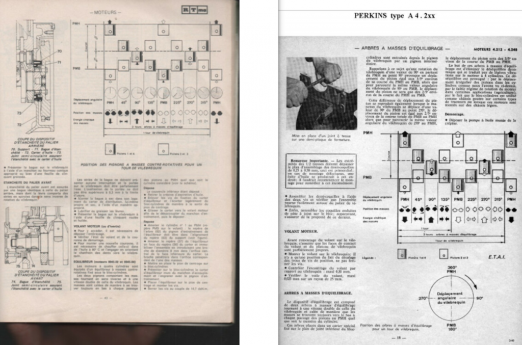

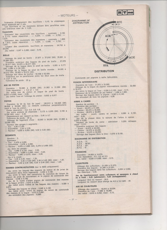

Voici les caractéristiques à respecter citées ci-dessus :
Re: Repère équilibreur 70/90
OUI le moteur du 88-94 (8045 25) a les masses qui se calent de la meme maniere
ce qu'il faut savoir sur les moteurs à turbo chez FIAT ont un filtre à huile différent

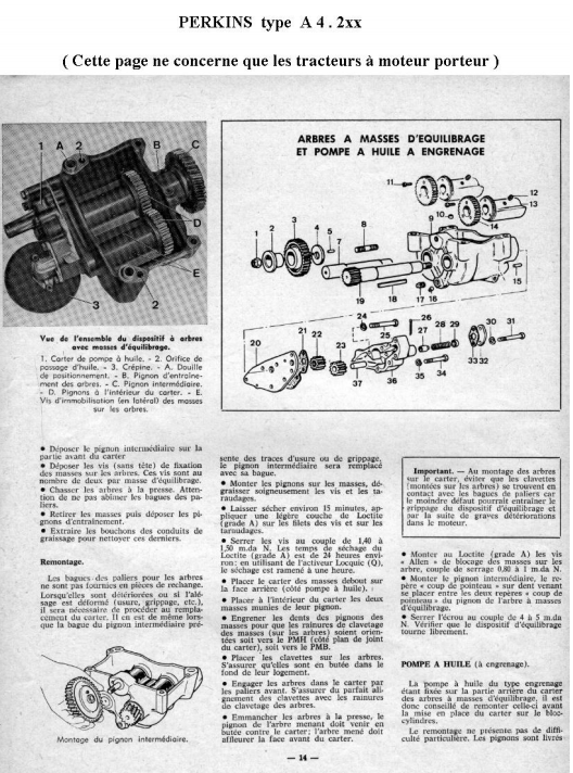

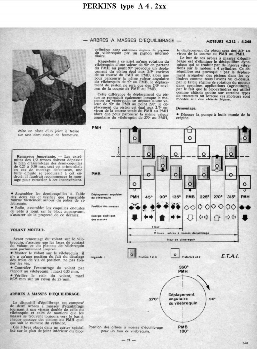

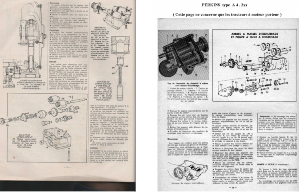

Re: Comparatif équilibreur FIAT avec PERKINS
PERKINS Masselottes 1.png (375.12 Kio) Vu 2765 fois
Perkins Masselottes 2 Capture d’écran 2021-05-24 151903.png (399.96 Kio) Vu 2765 fois
