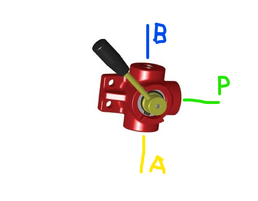

Circuit Capture d’écran 2021-06-01 193007.png (63.71 Kio) Vu 2330 fois
L'huile rentre par P vert , sort par A jaune ou sort par B bleu , suivant la position du levier.
-Avec la remorque, quand je baisse la benne, l'huile vient de la prise vers la tracteur.
Donc l'entrée P vert doit être coté prise? Surtout pas coté distributeur?
Ensuite, j'actionne le levier du déviateur vers B bleu et l'huile va dans la boîte par le tuyau bleu (comme sur l'image) et la
benne baisse? Pour baisser il faut simultanément baisser le levier du distributeur ou pas?
-Avec la charrue , il faut que je bloque le levier du déviateur en position A jaune (avec une corde , par exemple) car il va rester au milieu sur le neutre et dans ce cas l'huile ne passerait pas?
Qu'es- que tu en penses?
