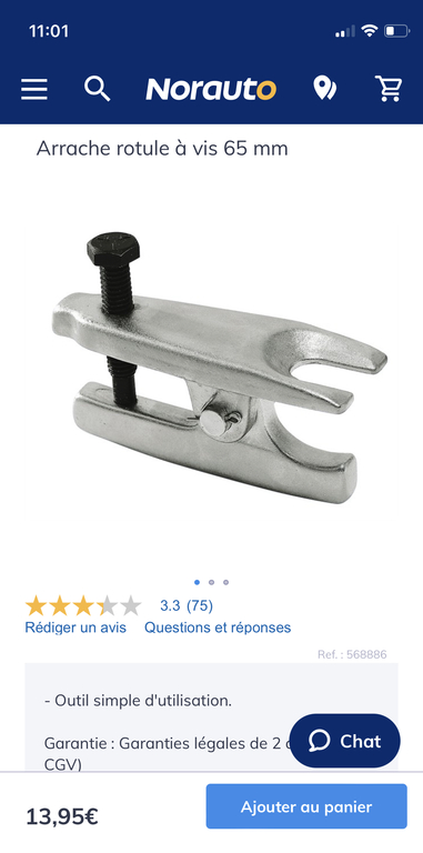

c'est la méthode ancienne quant tu n'as pas d'arrache rotule
avec un peu d'expérience un coup sec et cela vient

Re: tousse culbute fume et
Mais avec 15€ j’aurais la solution ?
C’est ce qu’il me faudrait ? Merci
A+
