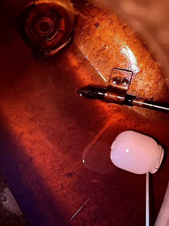

Depuis cet été le tracteur repose à l’ombre et au frais
Ça lui convient pas, apparement
Il re-broute, il re-tousse :faché:
En effet à l’extrémité du tube j’ai cru deviner des impuretés :ghee:
J’ai craqué ! pour éviter de devenir hystérique et chèvre et ré démonter le réservoir, je suis allé acheter un compresseur à air !
Sauf que tout le jour je dois passer un coup de soufflette !
Mais c’est normal ? :-/
Il n’y a pas d’algues qui se sont adaptées au GNR, rassurez-moi !? Sait-on jamais… entre virus et saloperies diverses et variées !
Impuretés tube réservoir fuel
Que conseillez-vous ?
Messages : 9992
Re: tousse culbute fume et
les avis du GNR sont différents
mais malheureusement dans ton cas il va falloir déposer celui ci et de bien le nettoyer
il existe aussi des produits pour recouvrir la paroi de celui ci
peut etre qu'un membre a déja essayé ?
