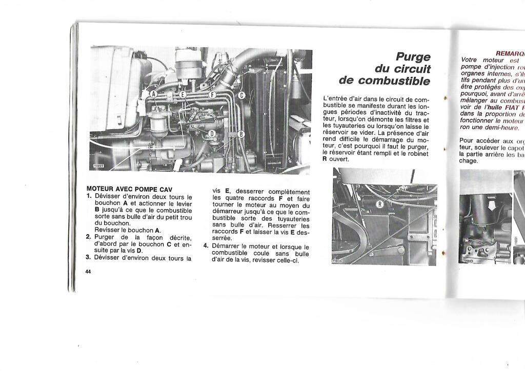

Re: Demontage reservoir fiat 60-66 DT
dans un premier temps c'est souvent la sortie du réservoir et le robinet qui sont bouchés
tu sais ou est le robinet ?
Messages : 9953
x 214
ROBINET
