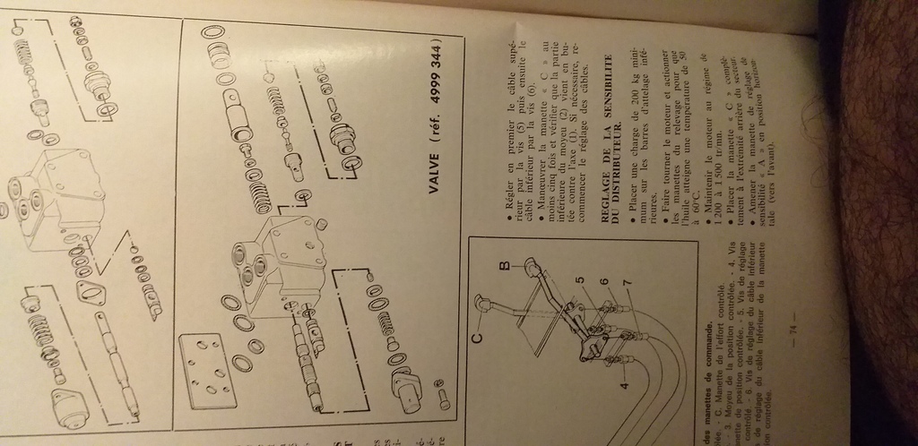

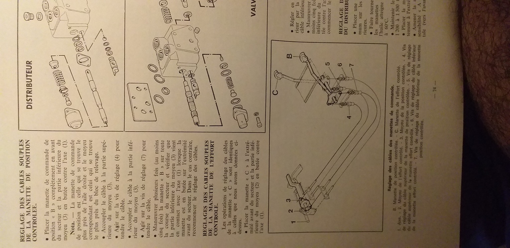

Salut Manu, tiens si ca peut t'aider...

Salut,
Merci pour la lecture.
Cela me facilitera la tâche.
Merci.
Bonne soirée.
