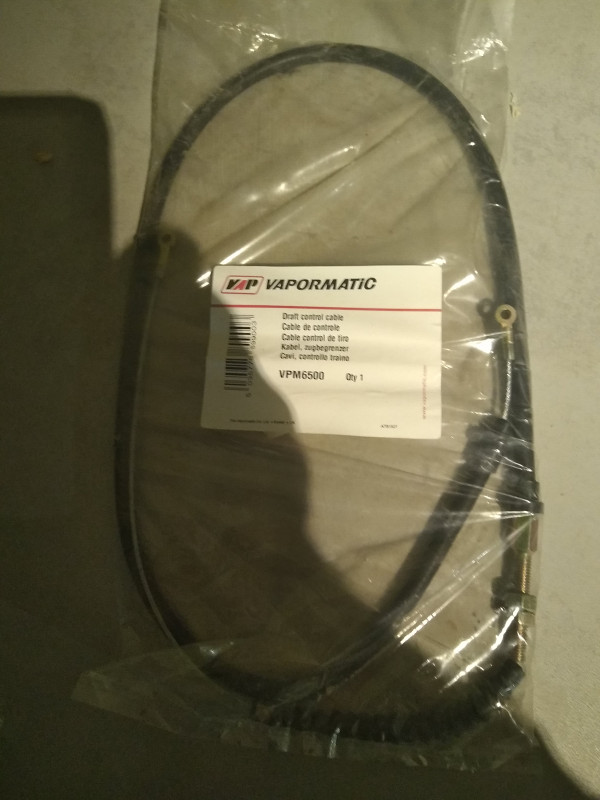

Le câble de commande de position de mon 680 DT a cassé (pour la descente) . J'ai regardé sur internet et trouvé plusieurs sites. Je ne les connais pas. Pourriez vous m'indiquer des sites fiables pour des pièces détachées ? De plus pour le remontage côté cabine ça devrait aller mais en dessous ce n'est pas trop clair. Des conseils seront les bienvenus.

Salut ne t'inquiètes pas ça se fait super bien .
Tu te mets le dos sur la roue arrière droite tu as toute la place et tu es à l'ombre
Sincèrement une petite demi heure à le changer (rangement et bière compris
Si tu as un concessionnaire pas loin ne t'embête pas ils ont en stock c'est une panne fréquente(tu peux en prendre 2) ça vaut 10-15 euros de tête.
.je t'envoie la référence

Merci pour vos réponses rapides. Je dois avoir un concessionnaire NH pas trop loin. Je vais y faire un saut. Si problème pour le remontage je m'adresserai encore à vous
De toute façon j'aurais d'autres occasions. Je découvre les problèmes au fur et à mesure de l'utilisation de mon tracteur.

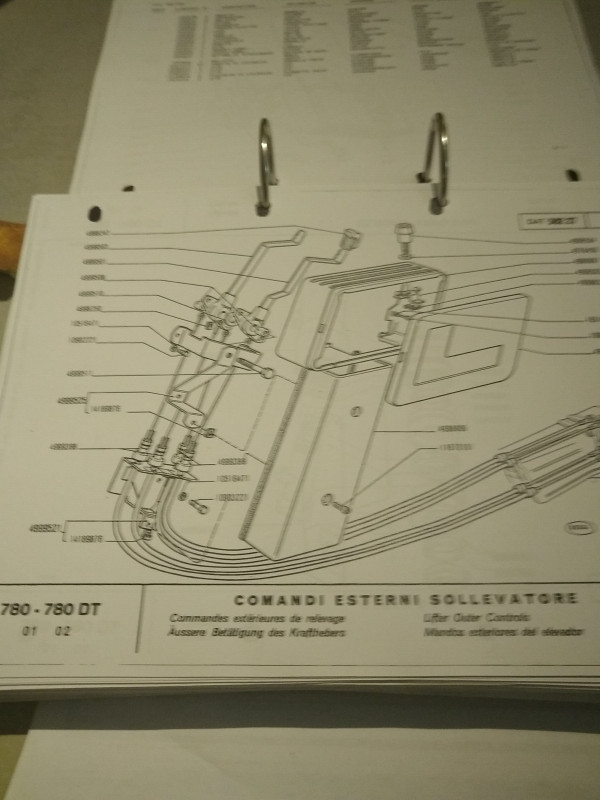

Bonjour, câble de relevage changé,non sans peine. Système de tension rouillé, passage de l'oeillet du câble sous la cabine impossible. J'ai dû agrandir le trou mais c'est fait. Par contre j'ai un souci pour le réglage. Les câbles sont toujours un peu détendus malgré plusieurs essais. C'est normal ? Ceux du contrôle d'effort le sont bien. Une méthode pour le faire ?

normalement c'est assez simple à faire tu as en bout des cables écrous/contreécrous
mais peut etre que l'un des deux coinces ?
tu enlèves la goulotte dans la cabine
tu regardes aussi sur le cache /protecteur au niveau du relevage peut etre l'un ou les deux coinces ?

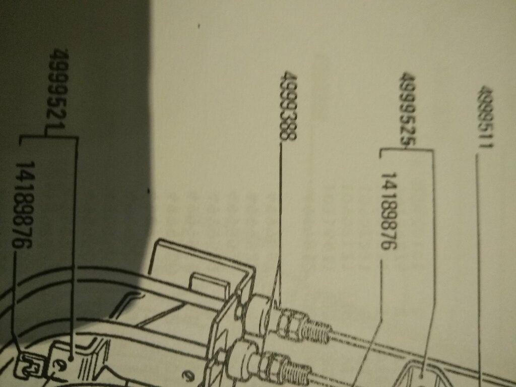

J'ai enlevé tous les caches. J'ai tendu le nouveau câble en fonction de la course du levier de commande. Le levier va bien de bout en bout. Le problème c'est que selon la position de celui-ci un des deux câble est un peu detendu.???
. En manœuvrant l'autre levier les deux câbles restent en tension.
D'où vient le problème. J'ai vérifié le fonctionnement avant de remettre le cache sous la cabine. Donc je" sèche". D'autres solutions ?
Merci.
Merci.

tu devrais regarder la position de la commande arriere de relevage cette manette agit
directement sur l'arrivée des cables
