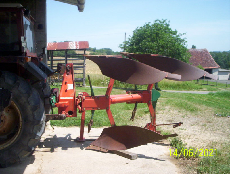

Bonsoir,
je viens d'acquérir une charrue Kverneland trisocs dont il manque le corps arrière donc bisocs.
Elle est complète mais à finir de monter:
1 versoir, versoirs et socs de rasettes, pointes, l'ensemble de la roue...à mettre.

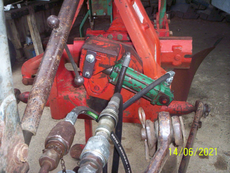

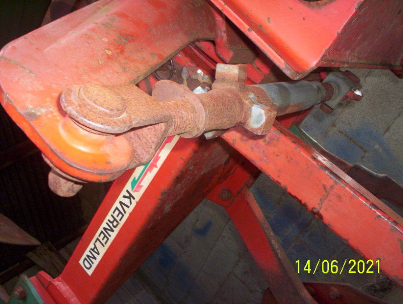

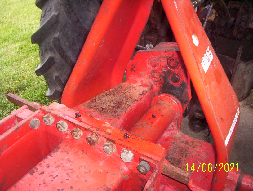

JEAN -JACQUES, je ne comprends pas le système bielle, manivelle.
Voici les photos.

en bout du vérin tu as un système de bras qui pivote pour faire le retournement
ton distributeur est bien mis en fonctionnement D.E. ?
tu devrais peut etre simplifier le nombre de raccord ?

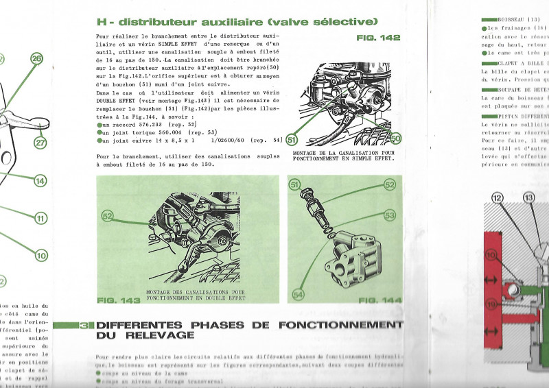

Merci beaucoup JJ, çà va mieux grâce à toi.
Bon nettoyage et bon graissage.
J'avais 2 fuites quand je retournais la charrue:
-au distributeur, figure 144, sous le raccord 52 (576.232) (que j'avais en stock depuis très longtemps)j'avais mis le joint 53 en cuivre, grosse erreur: c'est un joint torique 53 (560.004) qu'il faut (Criters fais attention !).
J'en ai profité pour changer le petit joint cuivre 54 (14x8,5x1 _1/02600/60) et les 4 joints cuivre des 2 banjos .
-L'autre fuite à la prise. J'ai mis la prise à bille directement sur le tuyaux , sans le manchon intermédiaire( que j'avais aussi) comme tu me l'a conseillé. Merci .Le joint du milieu de la prise à visser femelle était légèrement sorti, d'où la fuite.
Pour le retournement çà marche mieux: à mis parcours, quand elle est en bascule, il faut vite changer de coté au distri pour finir la course. Quand elle sera montée çà devrait aller encore mieux, j'espère.

Salut Jean Claude, tu as fais une belle acquisition la, tu nous fera des photos quand tu lauras mise a l'essai !!! Bon courage poir le montage de ton 3me corps !!

Criters, références actuelles des joints du distributeur double effet
petit joint cuivre 54 : 102660 ;
joint torique 53:14457081;
4 joints des banjos:4858609.

tu réduit l'usure des versoirs de 25 % ?
sans rire tu n'as pas pensé enlever le morceau de ferraille au niveau du trois point et de reculer
la barre ?
