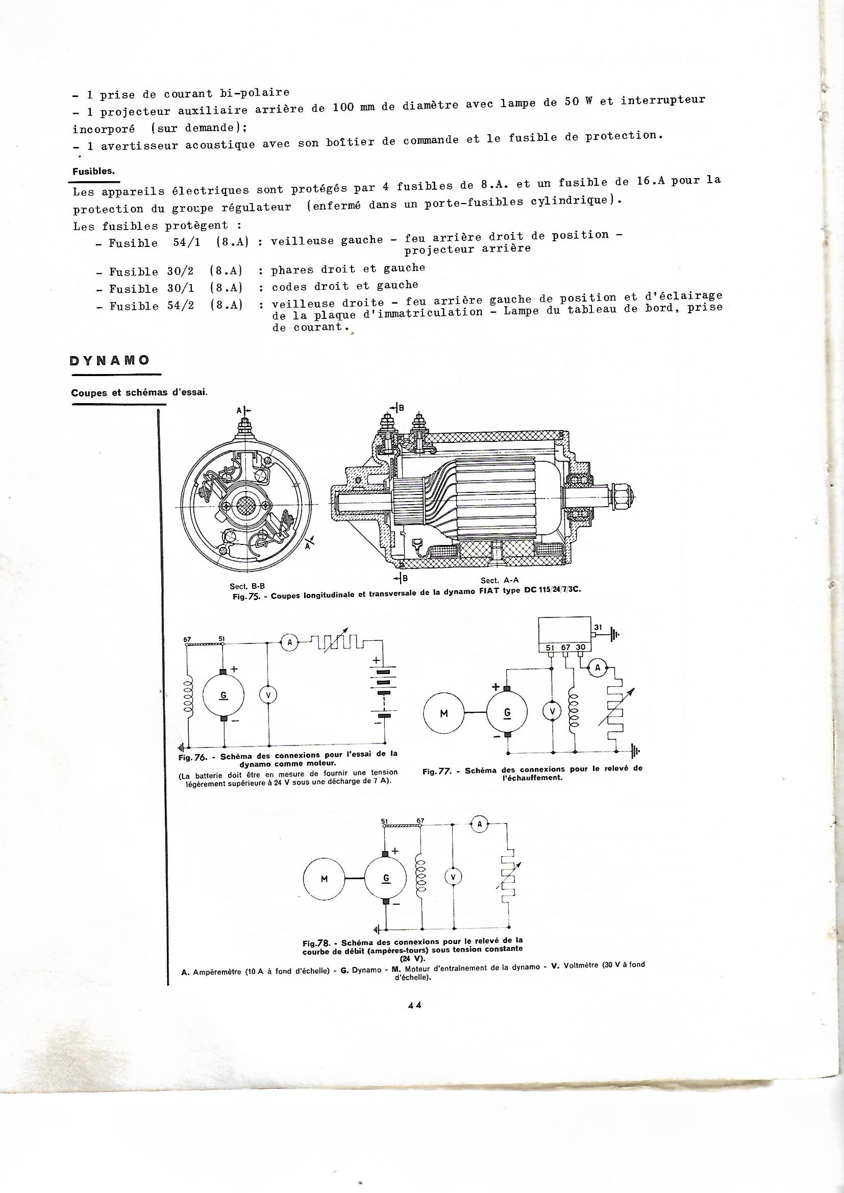

merci, c'est celui que j'ai et on s'est basé sur celui là pour refaire tte l'électricité..
on ne comprend pas pourquoi le voyant reste bien rouge, même en accélérant fort..

tu dis que la dynamo fonctionne bien et le régulateur?
Re: someca 431 R restauration
merci..
ça veut dire que on peut ne controler la dynamo et la régulateur que sur un banc?
je ne sais pas comment on controle un régulateur..
la dynamo semble produire..vu avec un testeur électrique..
normalement la dynamo se teste en moteur fig 76
pour la dynamo tu as essayé de la faire fonctionner en moteur ? comme indiqué plus haut
