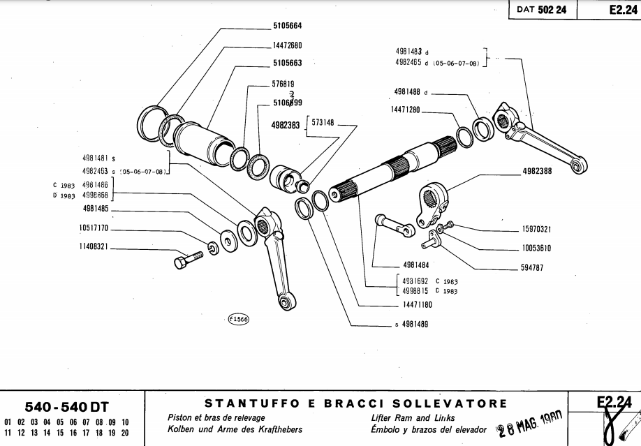

Bonjour, je vais regarder ce soir les clapets (les soufler ?) regarder que le ressort 50 ne soit pas cassé.
Je suppose que pour mon bras gauche qui goute faut changer la bague d appui en plus ?

Pas contre chez New hollandais on m a donné 2 joints torique de diamètre différents. Le droit passé à l aise sur l arbre par contre le gauche il a falut un poil l étirer pour le passer et sa fuit.
Vous auriez les sections de ses joints ?

pour les joints souvent pour compenser le jeu dans les bagues il faut prendre du joint torique
au metre + un tube de loctite et les couper

Salut Fabrice, les 2 joints toriques ne sont pas identiques. Je n'ai pas les dimensions.
En ligne
Messages : 3114
x 274
x 181
Re: Problème relevage 540 DT
Précisions: 14471180 Ø 48 mm section 0,5 mm
14471280 Ø 50 mm section 0,5 mm.

Ok , je vais vérifier mais il me semble à l oeil plu petit que 48 .
