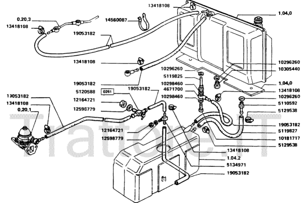

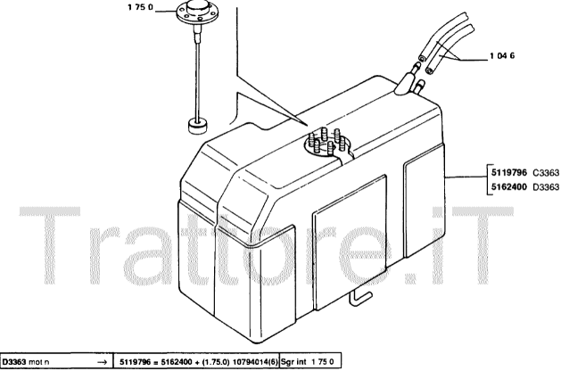

je ne l'affirmerais pas mais si ton problème venait d'une mauvaise arrivée de fuel ?
le 110-90 a un réservoir auxiliaire
la jonction entre les deux est bonne ?
la difficulté intervient quant le réservoir principal est vide ?
si ma mémoire est bonne le deuxième réservoir n'a de jauge juste un témoin ?
110-90 Capture d’écran 2021-07-30 121802.png (74.83 Kio) Vu 3400 fois
110-90-Capture d’écran 2021-07-30 133132.png (129.7 Kio) Vu 3397 fois

J’ai vérifié les arrivées de fuel , et elles sont ok j’ai même changé le réservoir secondaire les durites collier l’arrivée de fuel et le retour se font bien. Mon diéséliste m’a parlé comme l’a dit un gars dans les messages précédent de la tête hydraulique de la pompe à injection pourquoi ne me l’a t’il pas changé lors de la réfection bonne question j’étais pas à 100 euros près mais ça pourrais être ça ... ça me fais chier d’attendre il est dépassé et ne peux pas me prendre mon tracteur de suite c’est pas comme si on avait pas de boulot en ce moment .. j’ai besoin que mon moulin tourne niquel 😓 faut rester zen 😇
