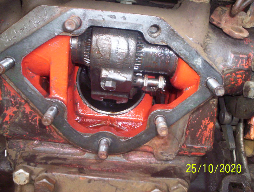

Messages : 3632
x 311
x 214
Re: Problème relevage 540 DT
Vu de derrière avec fixation biellette de commande
vu de devant sans le piston avec l'autre bout de la biellette de commande
