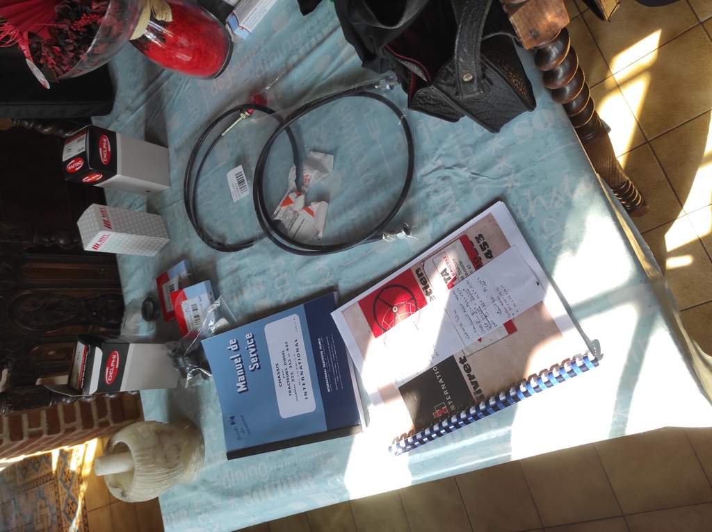

Bon, j'avance dessus mais j'ai encore du travail :
Tout d'abord j'ai quelques pièces et un peu de lecture :

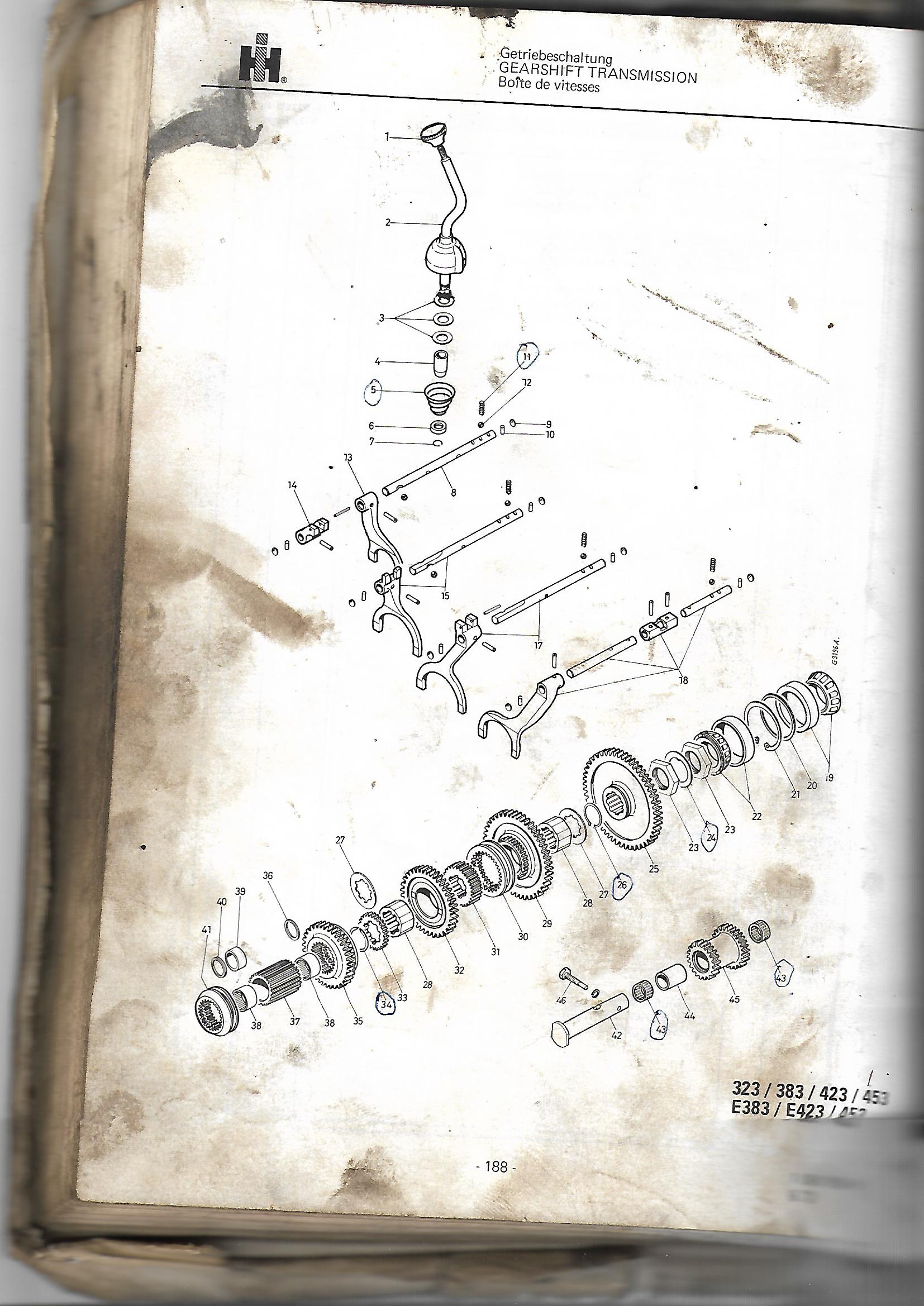

commande de boite du 423
Messages : 794
x 104
x 65
Re: IH 423
Merci JJ , question bête : Comme il est fixer le levier de vitesse ? Comment je le retire pour voir si toutes les pièce sont ok (comme le ressort) ?
En ligne
Messages : 9938
x 213
Re: IH 423
une fois le couvercle enlevé tu as un jonc (7) en bout du levier
