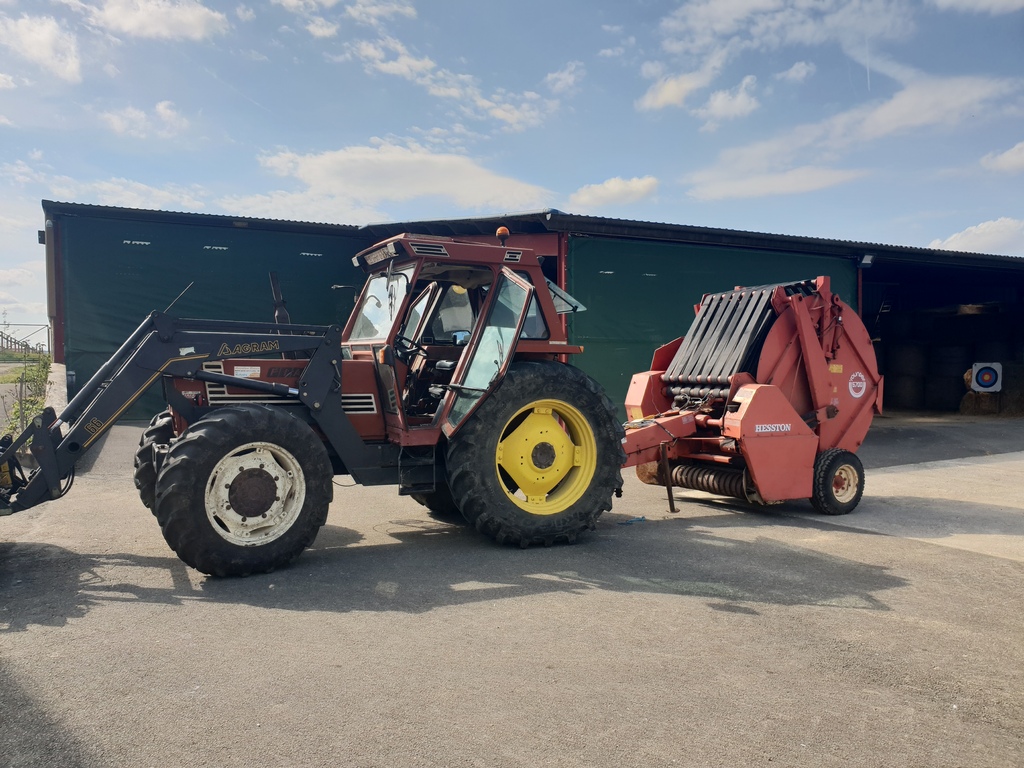

je viens de recevoir Ma presse Hesston 5700.
j'ai tiré un cable de la batterie pour le boitier de ficelage. tout s'est bien passé
j'ai voulu faire un essai donc j'ai deroulé une botte de foin dans mon champ j'ai redonné un peu de volume a l'andain.
et là ... catastrophe !!!
le 1er essai a été pas mal j ai commencé une belle balle de 80cm mais il y a eu bourrage a l'entree .
j'ai ouvert la presse sortie la pseudo balle, réétalé le foin en andain... et les soucis ont commencé
impossible de refaire une balle. ( j y ai passé 2h ... et quelques litres de sueure )
lorsque je commence a ramasser le foin est il normal que les sangles de la presse ne tournent pas ou tres peu ? elles ne se mettent a tourner que lorsqu il y a une quantite de foin avalé.
parfois la botte n'est pas ronde .... vers les 80cm elle ressemble a une patate et elle ne tourne plus dans la presse....
ensuite a quelle vitesse dois je rouler ? j' etais en 1ere vitesse 1er palier et à 1500 tours au tracteur ( je trouve que ça fait bcp mais j'ai du mal avec ça .... jean claude m'aide sur un autre post )
pourriez vous prendre le temps de me guider etapes par etapes svp ???
Merci infiniment.

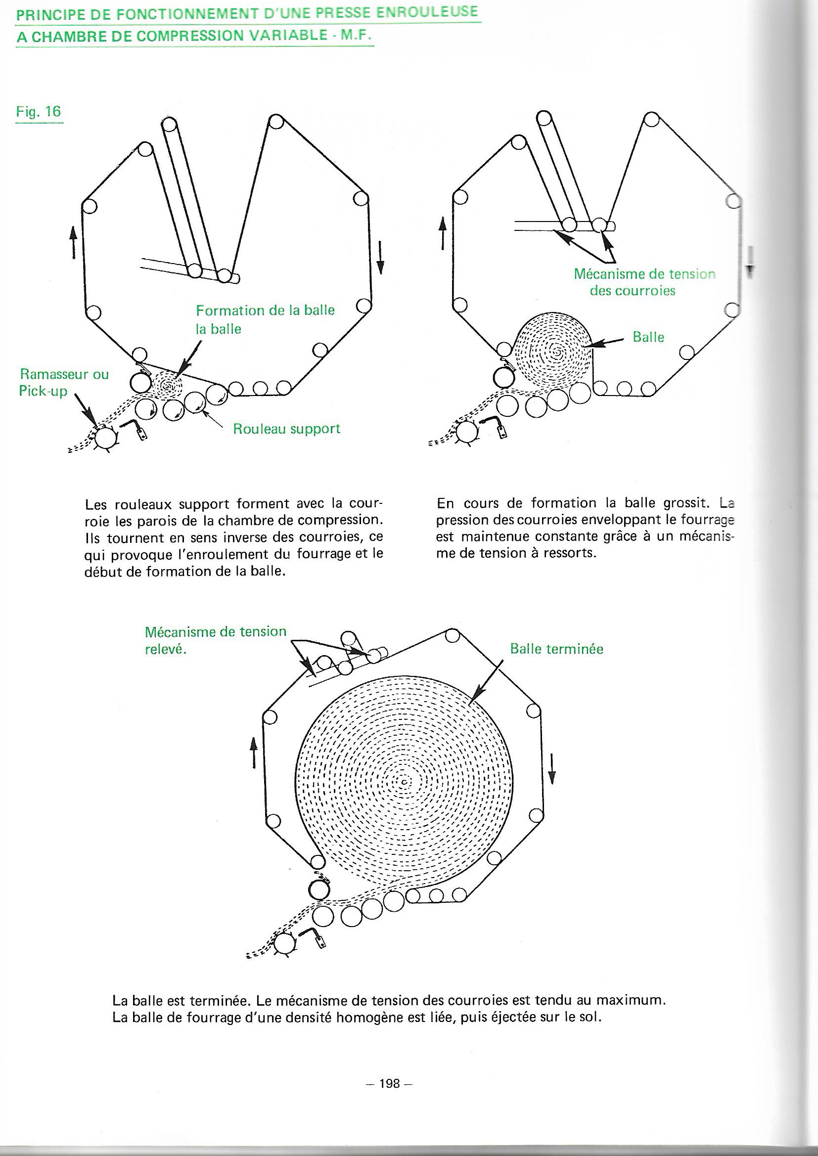

fonctionnement des premiers round-baller les rouleaux de bas peuvent avoir un tapis
