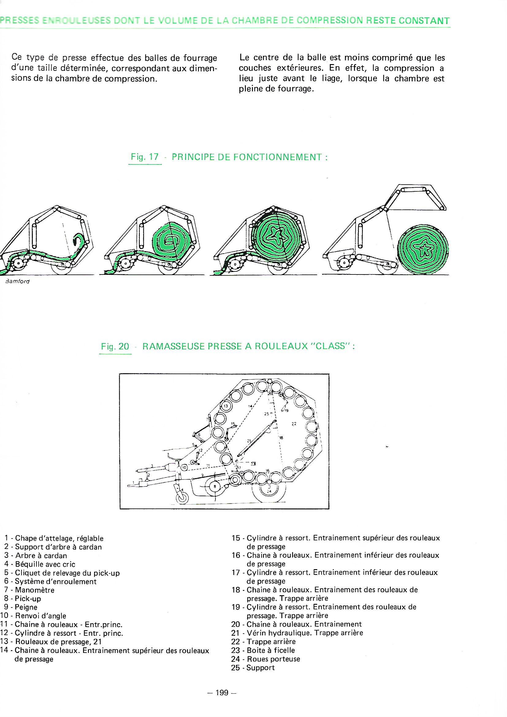

Re: Rivierre casalis rc 125
si tu n'as que du foin à faire un appareil à volume constant à rouleaux est l'idéal surtout que tu as la puissance pour mettre devant
un CLAAS ROLLAND ou un WELGER RP12 ( diametre 1.20 ) ou RP 15
c'est facile de déterminer l'usure : tu regardes l'état des pignons et des chaines
Bruno1304
Messages : 42
Enregistré le : 17 août 2021 16:44
x 16
Message non lu par Bruno1304 »
Ok merci jj. Et ça rentre dans mon budget ? Max 2000€
Messages : 10320
normalement oui les WELGER & les CLAAS à rouleaux sont demandés à l'export
cela devrait te permettre de te situer au niveau du prix
pour l'état tu regardes l'état des pignon st des chaines
le WELGER est plus costaud de ce coté la par contre le CLAAS a un ameneur
