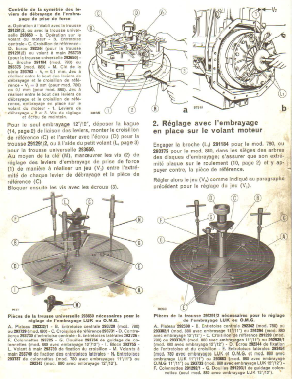

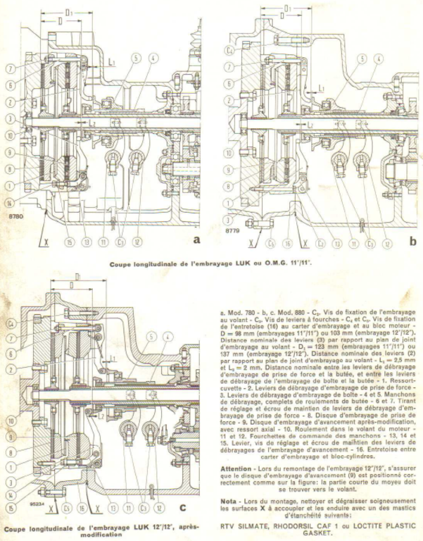

Bonsoir, quelques infos:
EMB 880_1Capture d’écran 2021-10-12 221840.png (746.44 Kio) Vu 2805 fois
EMB 880_2Capture d’écran 2021-10-12 222147.png (711.44 Kio) Vu 2805 fois

Message non lu par someca m120 »
Bonsoir Jean-Claude, ah super merci
