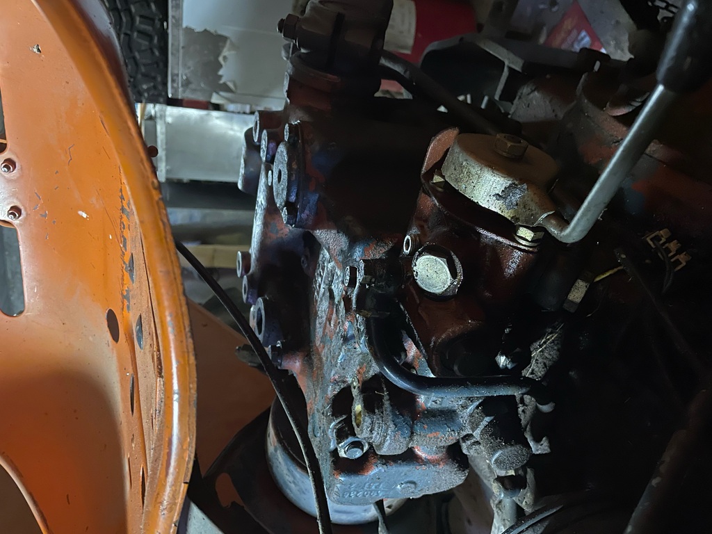

Bonjour à tous.

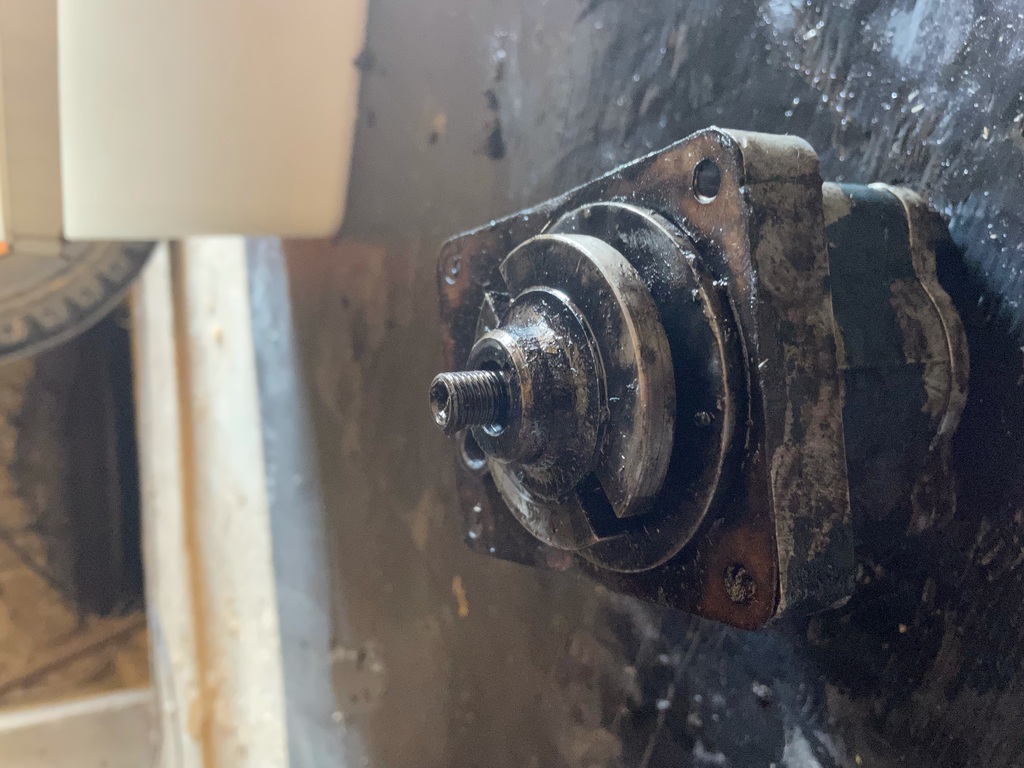

Le relevage de mon Someca 415 ne lève plus ou presque... je m'explique ! A vide les bras monte lentement mais il suffit de mettre le pied sur un bras et il ne monte plus et je n'ai plus de pression dans le distributeur auxiliaire.
Un beau jour le relevage décida par lui même de ne plus monter... embêtant ! je décide de vidanger pour commencer, sur un mal entendu ça peut marcher, bien sûr pas mieux, je nettoie le système partant du réservoir de la boite en passant par le filtre, la pompe et le retour, toujours pas... par déduction :
Le relevage monte très lentement
Très peu de débit sur le distributeur
Je me dit que le problème vient de la pompe alors je décide de la changer, chose faite mais sans résultat aucun :pascontent2:
Je n'ai plus d'idée... si quelqu'un aurait une idée sur le problème je veux bien un tuyau parce que la c'est la panne sèche.
Donc je résume.
Le problème : Le relevage monte lentement et si l'on met le moindre effort il ne monte plus et très peu de pression sur le distributeur.
Les travaux déjà réalisés : Vidange; nettoyage du circuit et filtre; pompe CX18 changée.
Merci d'avance de votre aide.
Antoine.

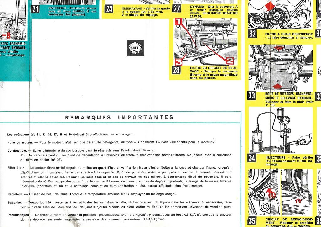

Re: Manque de pression hydraulique dans le relevage
il s'agit d'un 415 avec la meme huile boite /pont/relevage
il est possible que tu as une prise d'air :
joint du filtre
col de cygne de celui ci
filtre relevage

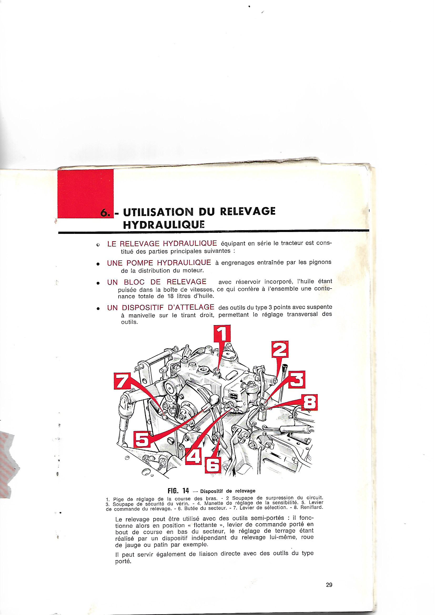

utilisation du relevage
la prise d'air au niveau du filtre est difficile à détecter
apres tu regardes le distributeur auxiliaire (l'huile arrive de la pompe) la manette fonctionne bien ?
ensuite la fig 14 le levier 7 fonctionne ?
quant les bras de relevage sont au milieu (moteur en marche) et que tu les bouges à la main tu n'as pas l'impression d'avoir de l'air dans le circuit ?

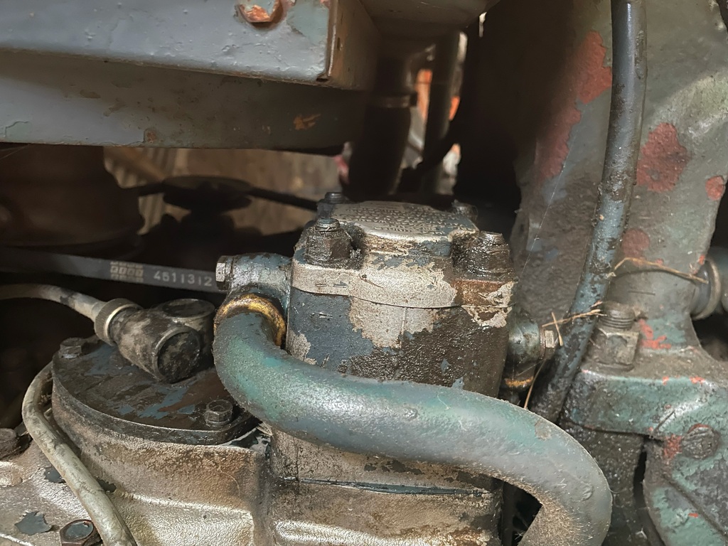

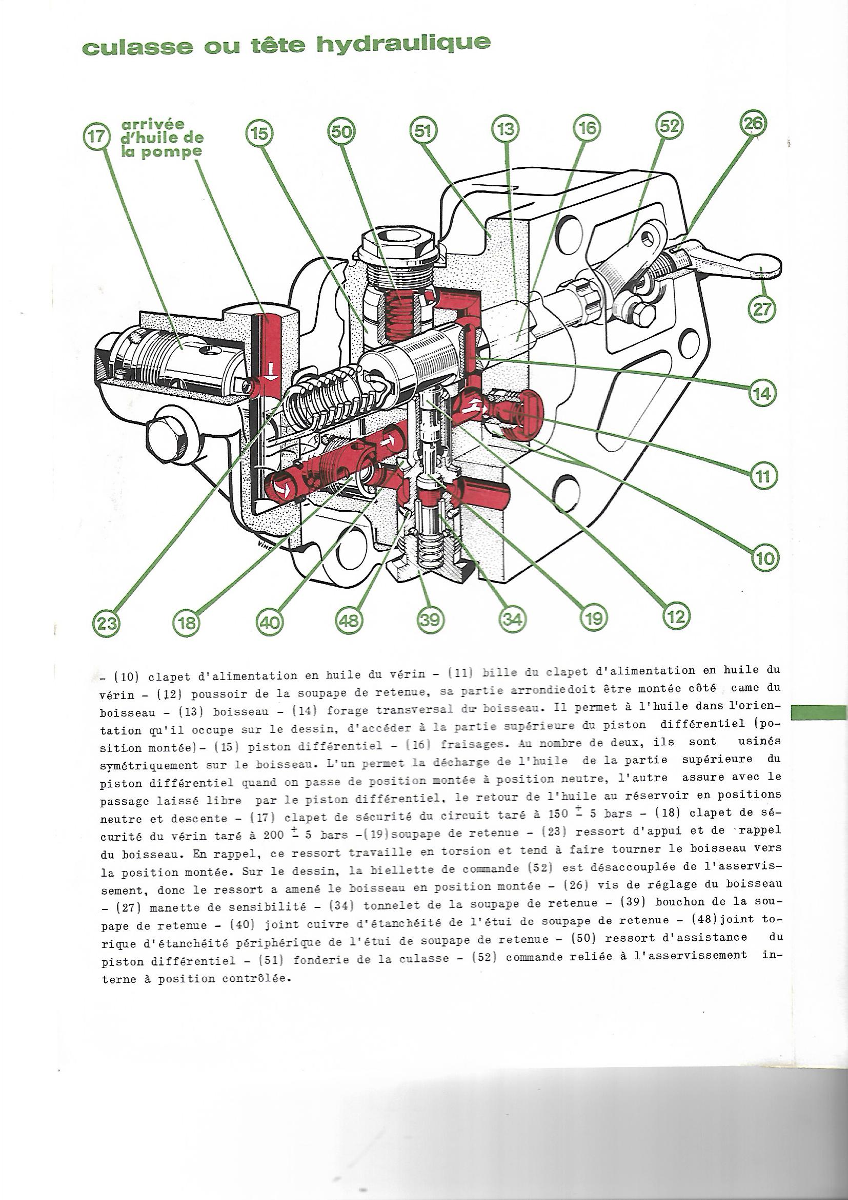

je mets la culasse du relevage
culasse du relevage
