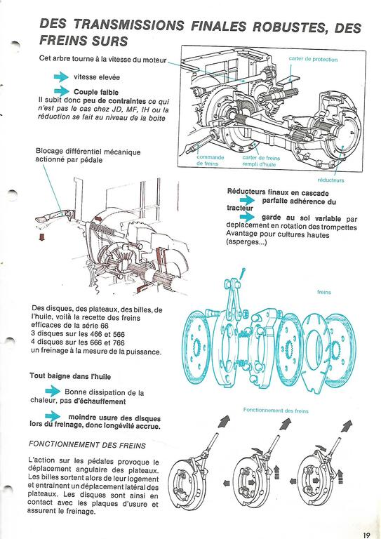

OLIVIER tu as trouvé un "bloc" occasion ?
comme tu as démonté tu as sortie les trompettes comment sont les freins ?
normalement le 566 avait 3 disques de chaque coté l'idéal serait de le passer à 4 (666/766)

disques de frein
