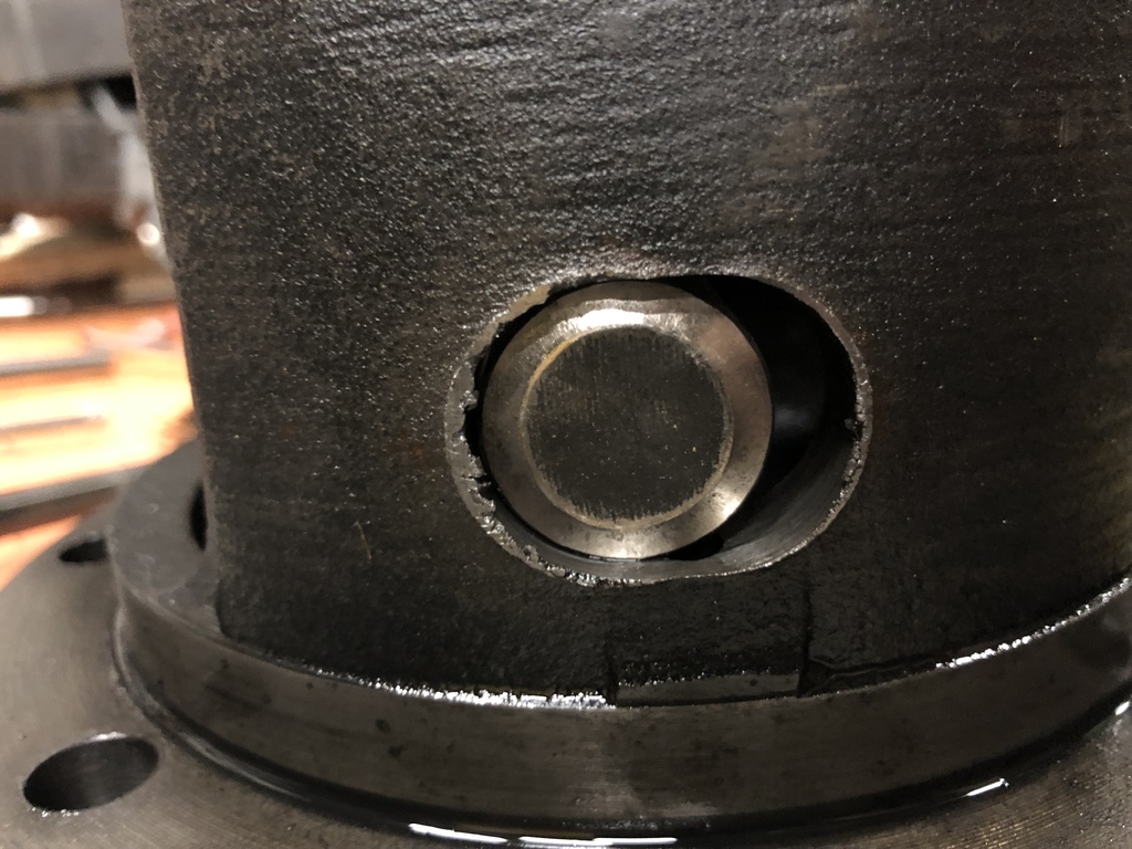

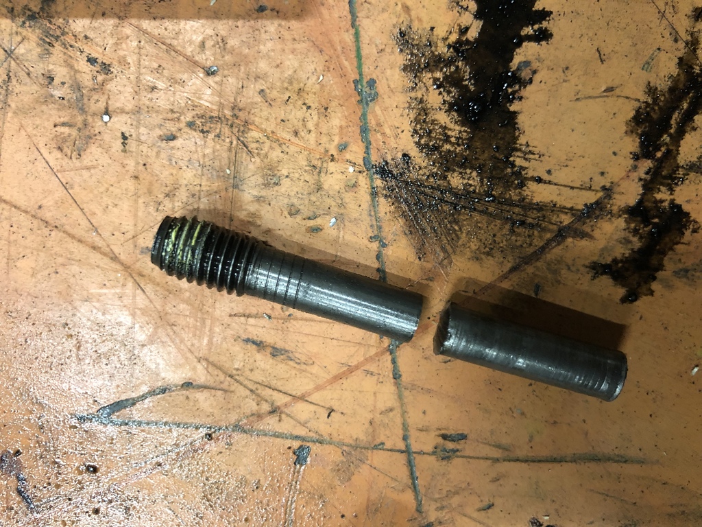

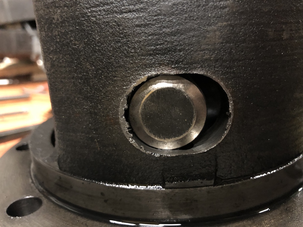

voilà j'ai un copain qui à un 566 , ont a découvert que le différentiel est plus que malade voir même mort, l'axe central à battu dans sont logement car son axe de bridage à cassé.

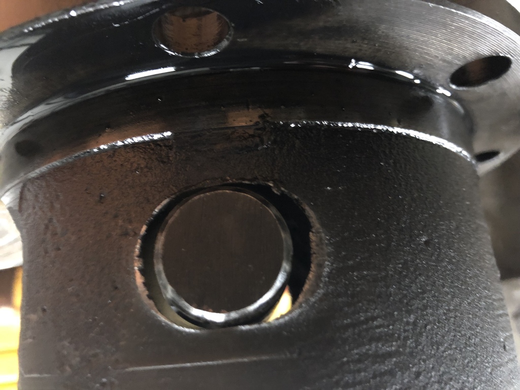

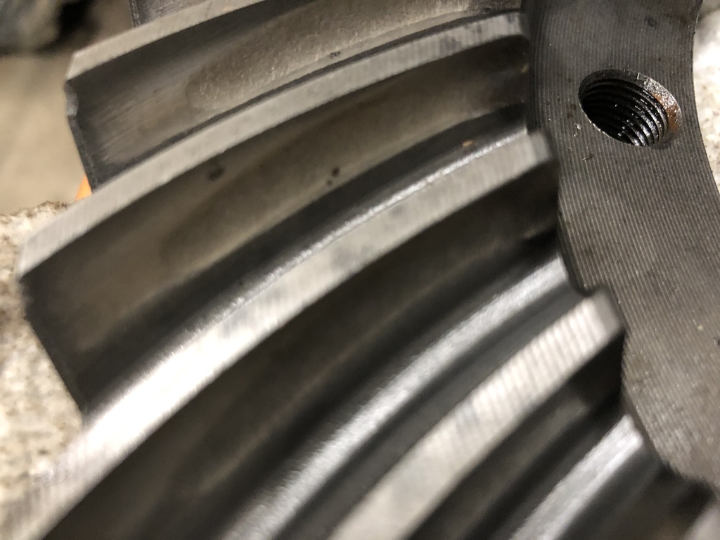

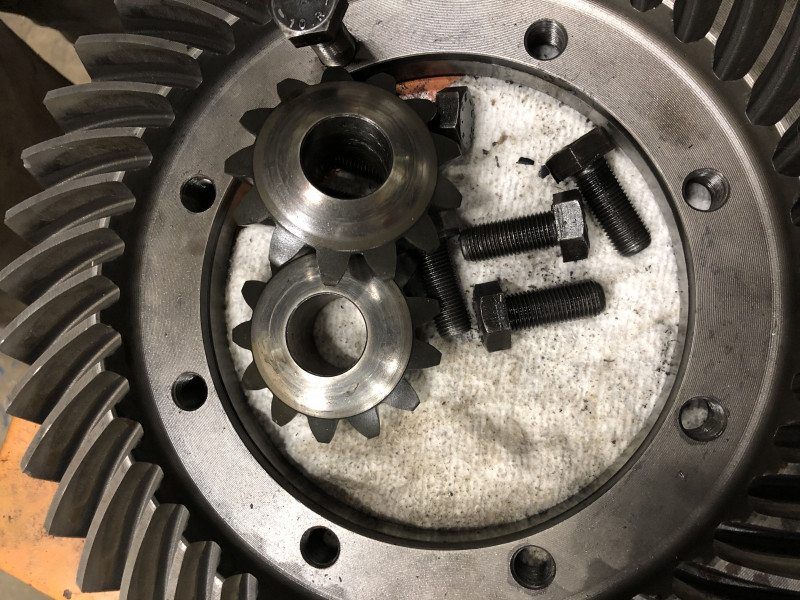

je vais prendre des photos du différentiel aujourd'hui pour vous montrer comment ça à battu

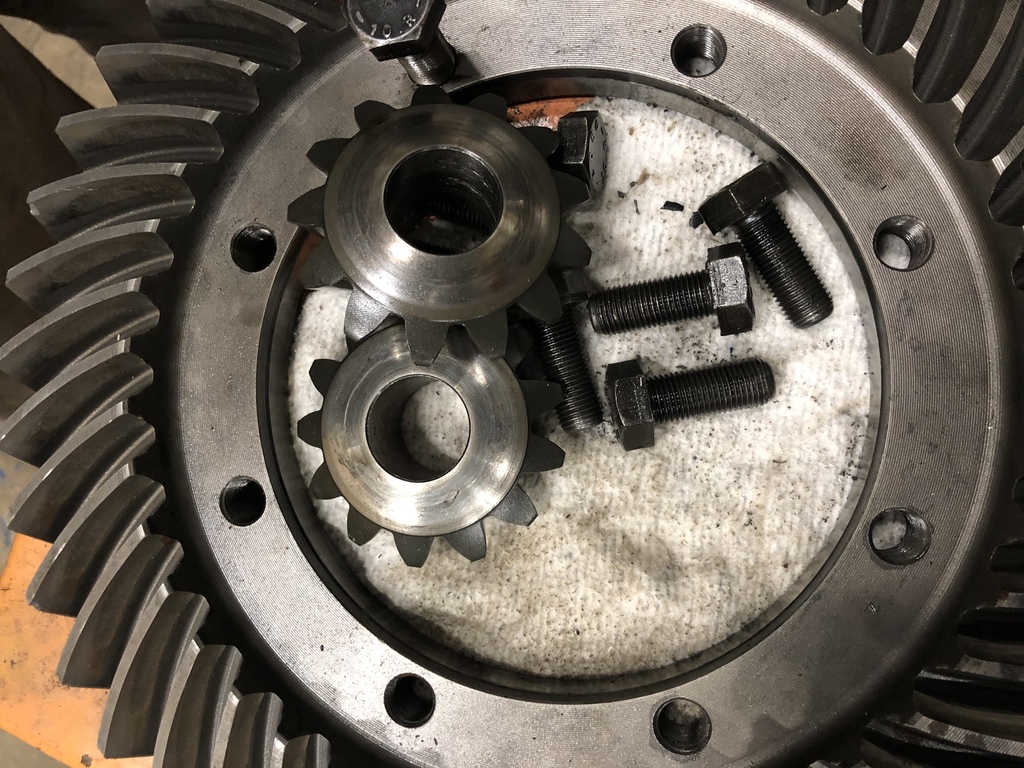

Voilà des photos du différentiel

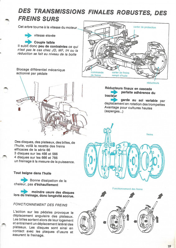

OLIVIER tu as trouvé un "bloc" occasion ?
comme tu as démonté tu as sortie les trompettes comment sont les freins ?
normalement le 566 avait 3 disques de chaque coté l'idéal serait de le passer à 4 (666/766)
