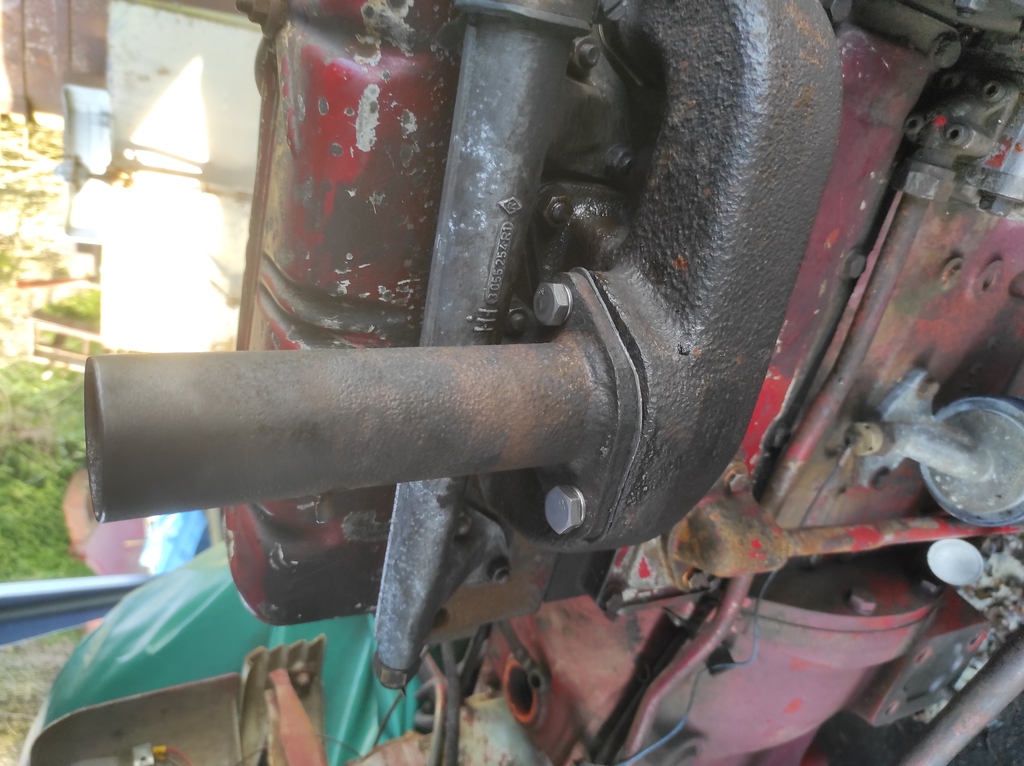

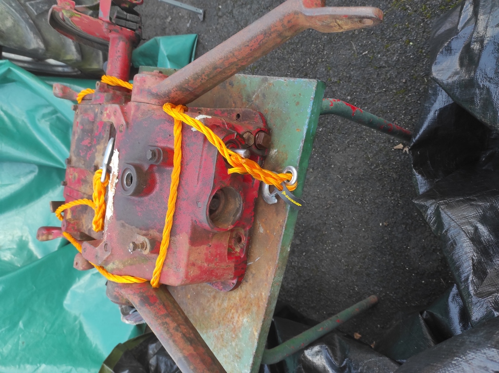

Quelques photos
Pont arrière fini (en attente du joint papier prise de force pour tout remonter)
boite toute propre en attendant la remise en place avec le joint tout neuf :
Arbre de prise de force tout propre et son joint spi tout neuf (en attente joint papier)
Echappement refait avec système de ressort (perçage, taraudage, ressort )
Boite hydraulique, là ou j'ai quelques questions

Voici les questions :
La crépine est vraiment en mauvaise état, mais honnêtement le prix du neuf est vraiment extrêmement cher pour ce que c'est.
-Y a t'il possibilité d'avoir que la crépine (elle tient via un petit bout de métal plié sur la vis) sans pour autant vendre un rein ?
- y a t'il possibilité d'acheter un grillage pour refaire soit même la crépine ?
Quelqu'un connait un annuaire des casses tracteurs, car je voudrais bien trouver :
- la jauge a l'arrière du bloc (actuellement remplacé par un tuyau bizarre qui laisse rentrée l'humidité) (je pourrai au pire mettre un boulon mais j'aime bien avoir une jauge quand même ^^)
- le ressort à l'arrière du bloc (en neuf coute 200€ ...)
- la crépine si possible (en neuf coute 150€)
Une fois tout ces réparations, il me restera plus qu'a mettre en place le bloc, remettre le filtre a fioul (faire un support) et je pourrai enfin lancer la bête !
Messages : 10201
Re: IH 423
travail soigné :super: :super: :super:
de quelle crépine tu parles ?
pour la jauge c'est celle du moteur ou celle du relevage ?
