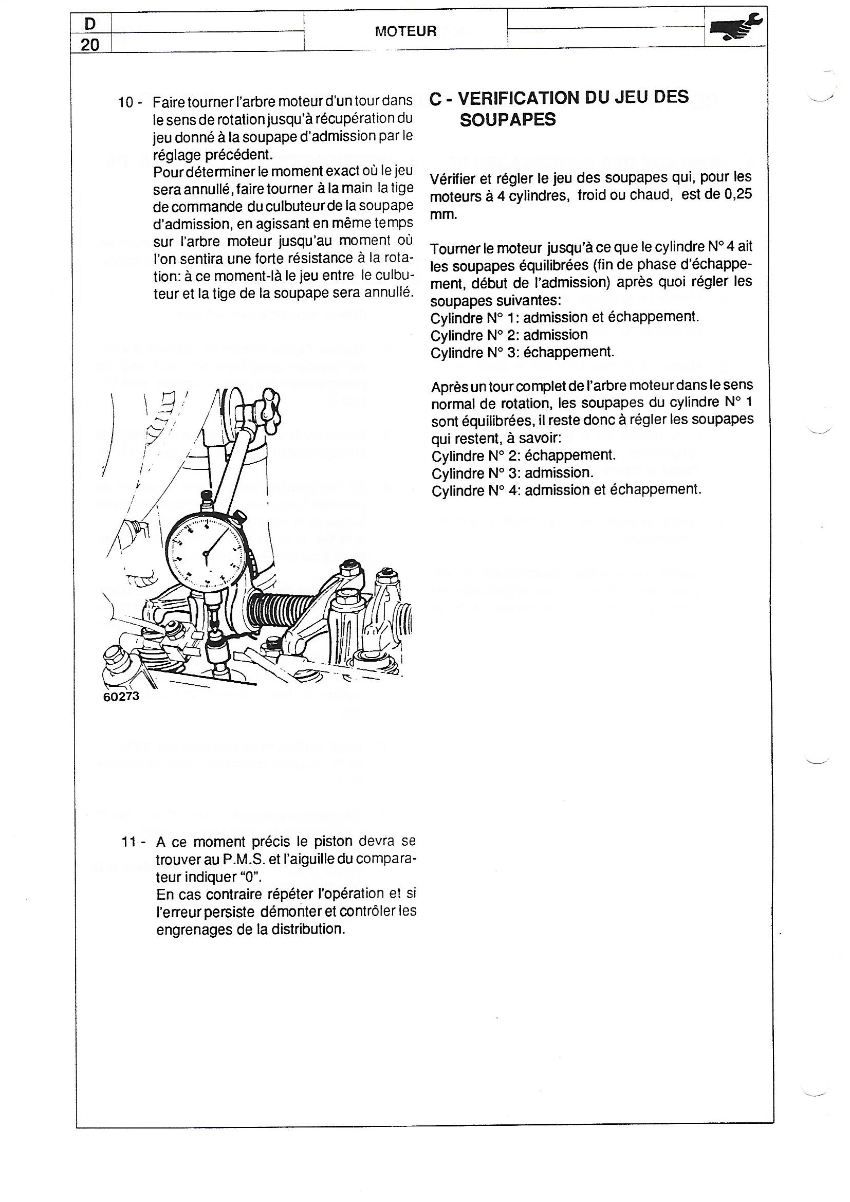

un réglage de culbuteur lui fera le plus grand bien
je vais te mettre la méthode que je préfère

Pour le réglage des culbuteur sa m'a l'air vague vue comme ça je vais essayer de regarder une vidéo ou 2 histoire de visualiser

Bonjour et bonne année
Les cylindres ce compte en commençant côté boîte où côté pompe a eaux ?

normalement le cylindre n° 1 est coté radiateur
