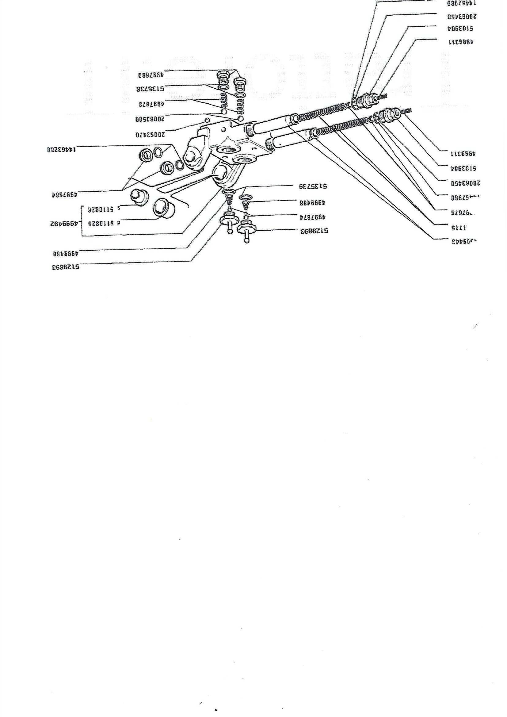

Ok, merci pour ton retour, il se situ dans quelle région ce clou ?
Messages : 10319
Re: Freinage sur 82/94
clapets 4 997 674
Capture d’écran 2022-01-14 181615.png (272.7 Kio) Vu 3155 fois
