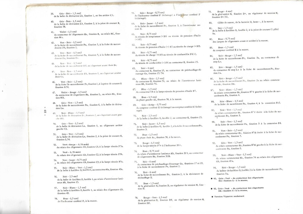

SCHEMA

Re: IH 423
suite
Messages : 10281
Re: IH 423
suite

Merci pour le schéma.
Faut que je commande les câbles principaux (+ et -) et quelques autres et avec le schéma au moins je sais à quoi m'en tenir :)
